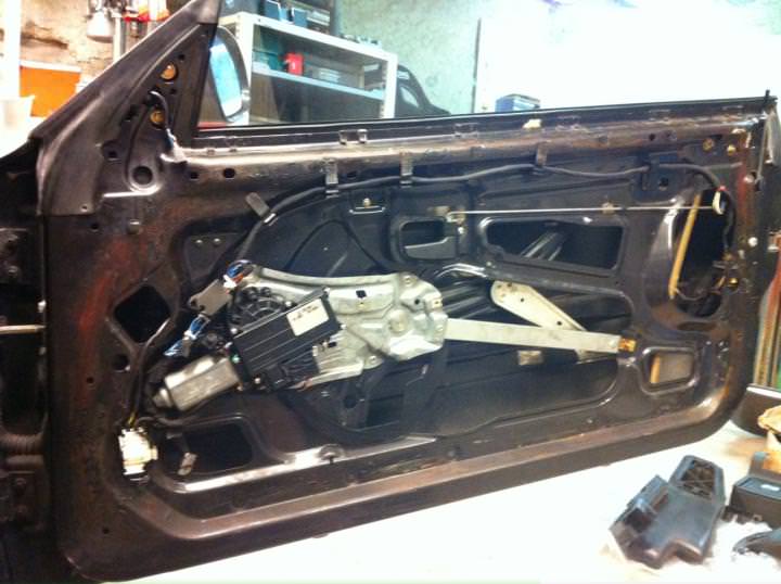

Posté(e) le 23 juillet 201313 a Auteur comment_569214 une photo pour illustrer. On voit que l'ajustement est parfait au niveau du verrou, après on a du mal à évaluer si le reste est bien plaqué. Aux dires de schoumms pas de pb pour l'installation mais bon ça me parait étrange que je trouve autant d'écart, je dois louper quelque chose. Sur cette photo on voit bien qu'il n'y a qu'un point de maintient. dans mon cas je devrais poser 25 rivets pop pour que ça tienne Signaler

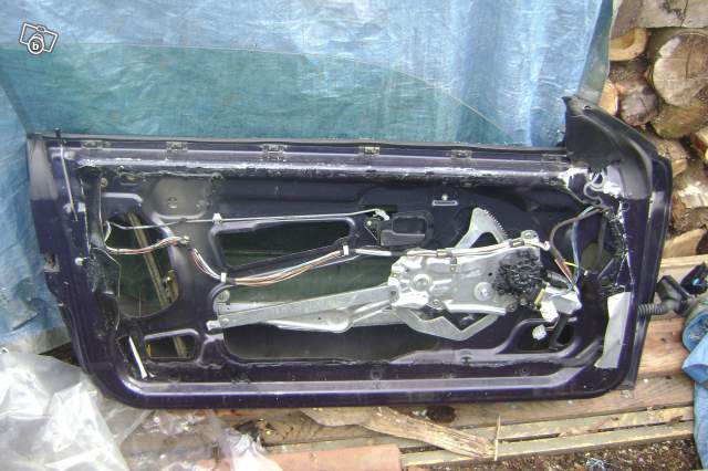

Posté(e) le 23 juillet 201313 a Auteur comment_569229 voici une photo de ma portière nue et de mes panneaux carbone Modifié le 23 juillet 201313 a par nasty Signaler
Posté(e) le 23 juillet 201313 a comment_569255 tu as donc le gros système qui pose soucis avec ces panneaux de porte. voici une photo de l'autre système plus petit. Signaler

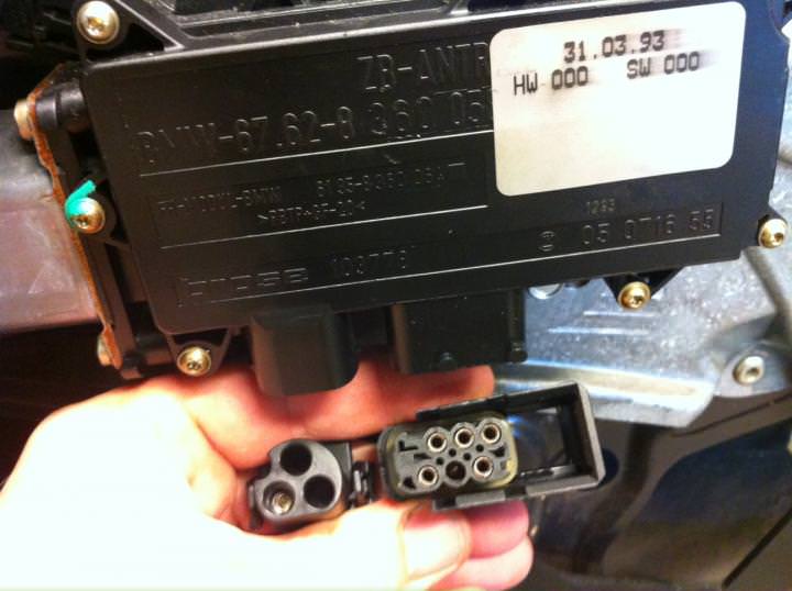

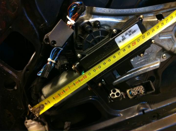

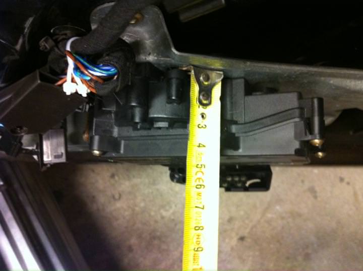

Posté(e) le 24 juillet 201313 a Auteur comment_569360 oui j'en ai bien peur. quelques photos des prises et encombrement des "gros moteurs" de LV. Si quelqu'un a les photos des connecteurs des "petit moteurs" de LV. A mon avis ça fera pas papa dans maman, je pense en plus que ce faisceau doit être raccordé a un boitier et je doute que celui ci soit compatible avec un faisceau "petit moteurs" Signaler

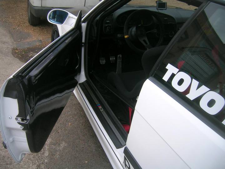

Posté(e) le 8 septembre 201412 a Auteur comment_658864 tu as fais quoi du coup nasty? Ils sont installés Voici la listes des problèmes que j'ai rencontré pour vous faire un récap : - Les moteurs de LV sont trop gros et le montage des panneaux carbone est impossible. - J'achète des moteurs de LV plus petit et les faisceaux compatible avec mon véhicule. A ce moment là, tu te dis que tu es pas loin ... ben en faites si, vachement même :/ Les faisceaux ne sont pas compatibles et les moteurs de LV ne fonctionnent pas de la même façon quand tu actionnent les boutons de monté et de descente du LV (je fais un très gros raccourcis). Du coup il a fallu monter un boîtier avec des relais inverseur et récupérer un + et un - pour faire fonctionner tout ça. - A ce moment là, j'ai effectué la pose des panneaux Enlevez vous une idée, ce n'est pas Plug&Play, il faut une bonne Dremel, ou équivalent, de la minutie et de la patience (rien de compliqué non plus). Pour les fixer, 2 - 3 petites vis autoforeuses à des endroits discret et le tour est joué. La fermeture des portes est un peu plus difficile qu'avant mais rien d'alarmant. Je suis extrêmement content du résultat, je n'ai pas fais cela pour le poids mais pour l'esthétique. Les panneaux sont vraiment de très bonne qualité, c'est du solide, très léger et travailler les découpes à été un vrai bonheur. Je trouve ça top de chez top (faut bien se féliciter de temps en temps lol) Signaler
