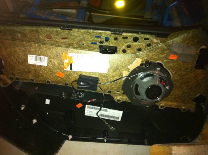

bon sinon pour les photos, ben je me souviens en avoir pris, mais où elles sont,ben faut que je cherche...
j'en ai retrouvé une: photo de l'intérieur du panneau de porte
post-10434-0-11206500-1374850536_thumb.j
on voit le HP vive posé sur entretoise, avec le filtre à sa gauche( pour séparer médium des aigus)
le tweeter des aigus va dans le cache rétro. Sur X1 ,c'est bien, le cache est déjà prévu pour tweeter
sur E92, ben faut l'acheter chez BMW, c'est pas donné, je crois 30 euros pièce
