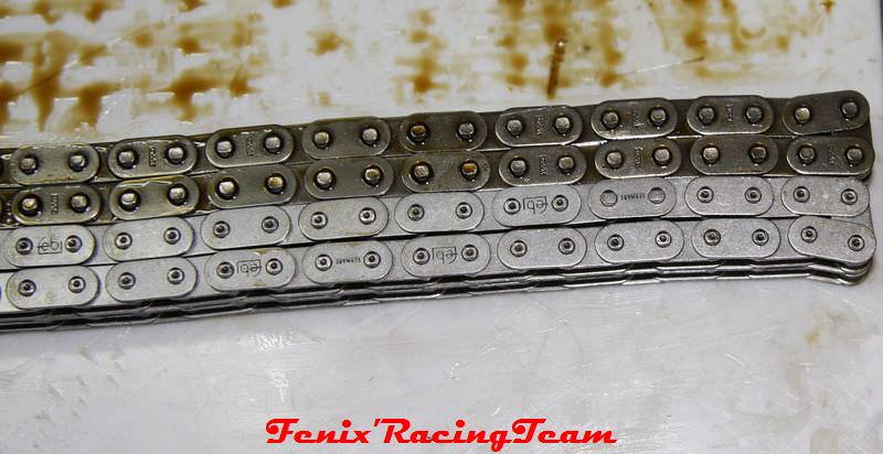

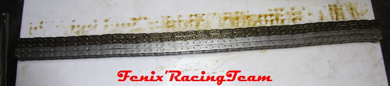

Posté(e) le 17 août 201313 a comment_575337 Dans ce cas la soit plus précis quand tu parle au lieu de dire qu'est débile de pas le changé pour raison de sont prix en parlant d'argent non? et montre nous la différence de taille entre les deux chaines si tu la déja comparé ça serais intéressent à voir, pour moi une chaine ça fait toute la vie du moteur j'ai jamais entendu parlé de ils faut changé la chaine à tel ou intel ça s'use pe différement sur la M3 que sur d'autres moteurs à chaine que j'ai pu voir prendre beaucoup plus que 300 000... Après 300 000km je suis désolé mais ça veux strictement rien dire du tout, ça dépend surtout de l'entretien et de l'utilisation qu'elle a eu avant moi ma 3.0 à 280 000kms et aucune maladie, durites d'admission en exelent état, Soufflet du collecteur Exelent état et j'en passe des maladie comparé à mon ex 3.2 qui à 140 000kms avais déjas des durites craquelé, soufflet de collecteur cassé et j'en passe.... Tu veux une preuvre ?? Tiens regarde la différence d'un chaine neuve par rapport a une qui a 169 000km qui etait monté sur un S50B30 Les 2 chaines cote/cote (neuve en bas) Voila ce que cela donne en bout on peut voir qu'il y a une sacré différence Donc oui il ne faut pas hésité a changer une chaine c'est pas parce quel ne petera pas qu'il faut pas pensé que cela crée pas d'autres problèmes . Entre autre un décalage léger de la distribution qui entraine un fonctionnement pas optimal. Le problème ce voie par exemple quand on essai de caler le vanos et que l'AAC d’échappement d'un S50B30 ce retrouve avec du retard a cause de l’allongement du pas de chaine. Je vous rappelle qu'un simple décalage de 1 ou 2° se ressent a l'utilisation de l'auto A oui on peut changer une chaine sans tout déposé , il faut des maillon rapide et on met bout a bout les 2 chaines en faisant tourné le vilebrequin tout en assurant une bonne tension de chaine manuellement (il faut un peut de doigté sans s’énerver mais cela est possible il faudra certainement accompagné les AAC avec un clé) Signaler
Posté(e) le 17 août 201313 a comment_575380 La mienne sur s50b32 a 169000!km avait quasiment le même allongement Signaler

Posté(e) le 18 août 201313 a comment_575469 et attention à ne pas confondre S50b30 et S50B32 ... le S50B32 offre la possibilité de "rattraper" l’élongation de la chaine car les poulies d'admission et d’échappement sont réglables et la procédure de montage le prévoit ... ce n'est pas le cas du S50B30 ou le montage et réglage de la distribution sont plus "empirique" et n'offre la possibilité de régler que le pignon d'admission au final ... CQFD : l'allongement de la chaine est une usure normale , cependant cet allongement est corrigible sur le 3.2 , moins sur le 3.0 et peut obliger dans le cas du 3.0 à un remplacement de la chaine pour palier au décalage de distribution qui en découle . les effets de l'allongement de la chaine sont importants et c'est entre les deux pignons là où il n'y justement pas de tendeur , que cet allongement peut créer soucis ... on va effectivement avoir un retard induit entre les deux AAC qui se ressentira sur le fonctionnement final . Signaler
