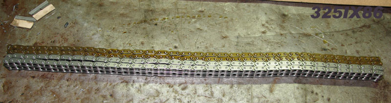

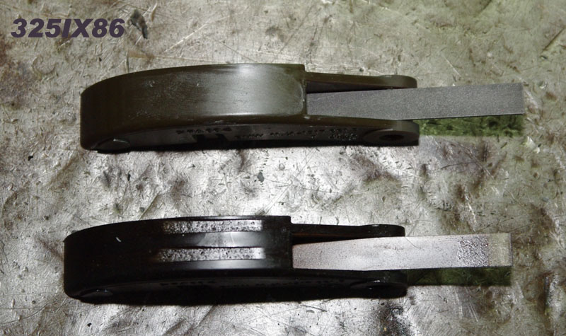

Posté(e) le 15 novembre 201313 a comment_598795 On doit pouvoir changer la chaine sans déculasser un S50b32, mais on ne peut pas sortir le patin tendeur. Et comme changer une chaine en laissant un patin tout usé me parait stupide, CQFD, on déculasse Ma chaine à 180.000km à côté de la neuve. (Pas flagrant) Et le patin tendeur de la chaine de pompe à huile (Celui de la chaine de distribution n'était pas plus beau). Signaler
