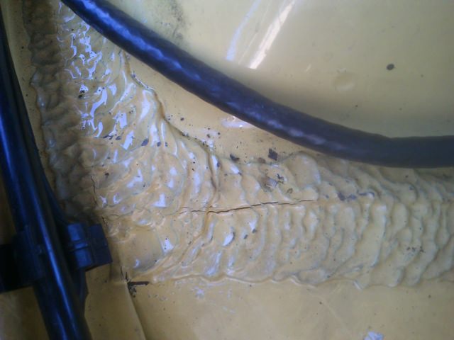

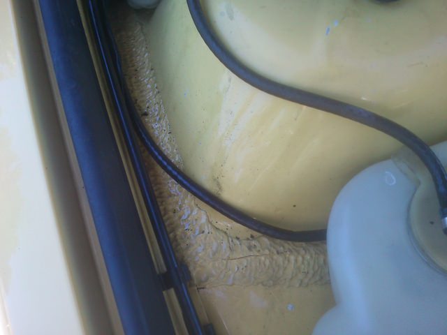

Je repense la première fois que je l'ai vu, où je me faisais la reflexion : y a 2 fissures sur la couche de colle (finition brute) ! (j'me dis tiens, j'suis un crétin)
Plus que des mots, une photo :
Une fissure horizontale bien visible, une autre verticale plus petite à gauche au niveau du "début de l'ombre"
Quelqu'un a déjà connu le souci ?
Je n'ai pas constaté d'autre problèmes sur la face avant que ceux cités et point de vue alignement :
- le phare de droite a plus d'écart (7mm) avec la calandre que le phare de gauche (qui lui est collé)

je ne pense pas que ça soit un vice caché la photo que tu mets. c'est une simple fissure qui est visible, donc pas cachée.
moi je pense qu'il faut te faire à l'idée que tu as pas fait une bonne affaire, mais je ne pense pas que juridiquement tu puisses faire quelque chose.
d'ailleurs je crois que celle ci avait été achetée neuve par richard Virenque..
Quoi qu'il en soit, cette fissure est sur le mastic, qui ressemble fort à celui d'origine non ?
Il n'est absolument pas dit que dessous il y ai un souci.
