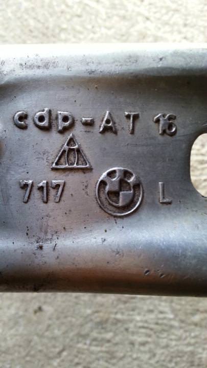

Donc j'ai récupéré la référence du triangle AVG, qui en principe est un triangle d'origine E46 en alu. Mais impossible de retrouver cette ref sur le net ou autre ? Ni même sur les ref oem puisqu'il ne s'agit pas du même style de référence...
Voilà ce que j'ai : "cdp - AT 16" et en dessous "717". Le tout à côté d'un logo BMW.
Voilà une photo du triangle AVD, pas très clair mais bon ça peut déjà donner un aperçu si ça peut aider...

deja ce sont des triangles de E46 classique et non pas M3 ...
de plus la "queue" du triangle a due etre usinée car elle ne peut rentrer dans un silentbloc de 3.0 ...
le plus costaud sera un trw ou un lemformer , et de préférence pour châssis sport ... ou un bmw ...
ref sport package  : 31 12 2 282 121 et 31 12 2 282 122

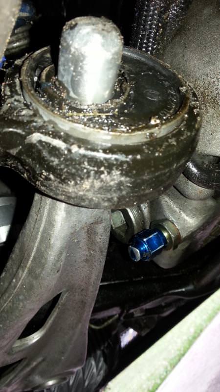

Concernant la "queue" du triangle, pourquoi pense-tu qu'elle a été usinée? Et comment être sur que ce ne sont pas les silent-bloc qui ont été modifiés pour les "accueillir" ?
J'ai pris une autre photo si ça peut t'aider, qualité médiocre mais bon :
post-10817-0-98656300-1376476775_thumb.j

la diffèrence entre normal et sport c'est le diamètre de la partie qui rentre dans le silent bloc, l'un est en 60 l'autre en 66
queue usinée = queue ronde
queue type E46 = queue hexagonale
donc c'est l'autre coté du silentbloc que je veux voir ...
silenbloc qui sur la photo semble deja avoir dégusté ...

Ok bah écoutes demain si j'ai le temps j'essaie de prendre une photo de l'arrière de la queue et par la même occasion voir si les silents bloc de chasse ont vraiment dégustés ou si ça vient de la photo.

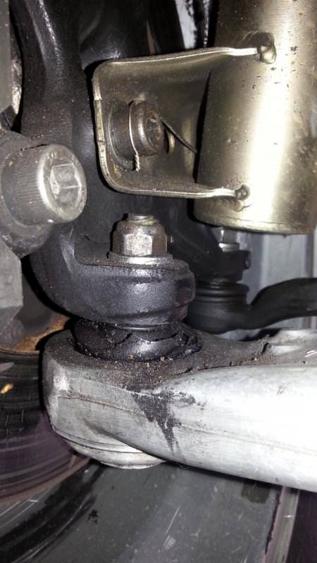

et pis tant que tu es dessous, STP , prends aussi une photo au bout du bras coté disque pour voir a combien passe le disque de l'extrémité du bras ...
Sur le dit crapaud ça passe au poil de c.l
Tu es en porte moyeu E36 3.2 standard ?

J'ai pris le temps de prendre quelques photos d'un triangle (ici l'AVG), en particulier de la queue :
post-10817-0-13317200-1378628675_thumb.j
post-10817-0-95310600-1378628690_thumb.j
post-10817-0-53999400-1378628705_thumb.j
post-10817-0-69670600-1378628457_thumb.j
Silent-bloc éclaté..
Jean-phi : comme tu le vois, la queue a donc bien été usinée, donc ronde. Ca veut donc dire qu'il va falloir que je fasse la même sur les nouveaux triangles du coup ?

car l'usinage fait sur ceux que tu as , c'est facile ... c'est un vulgaire coup de rappe
