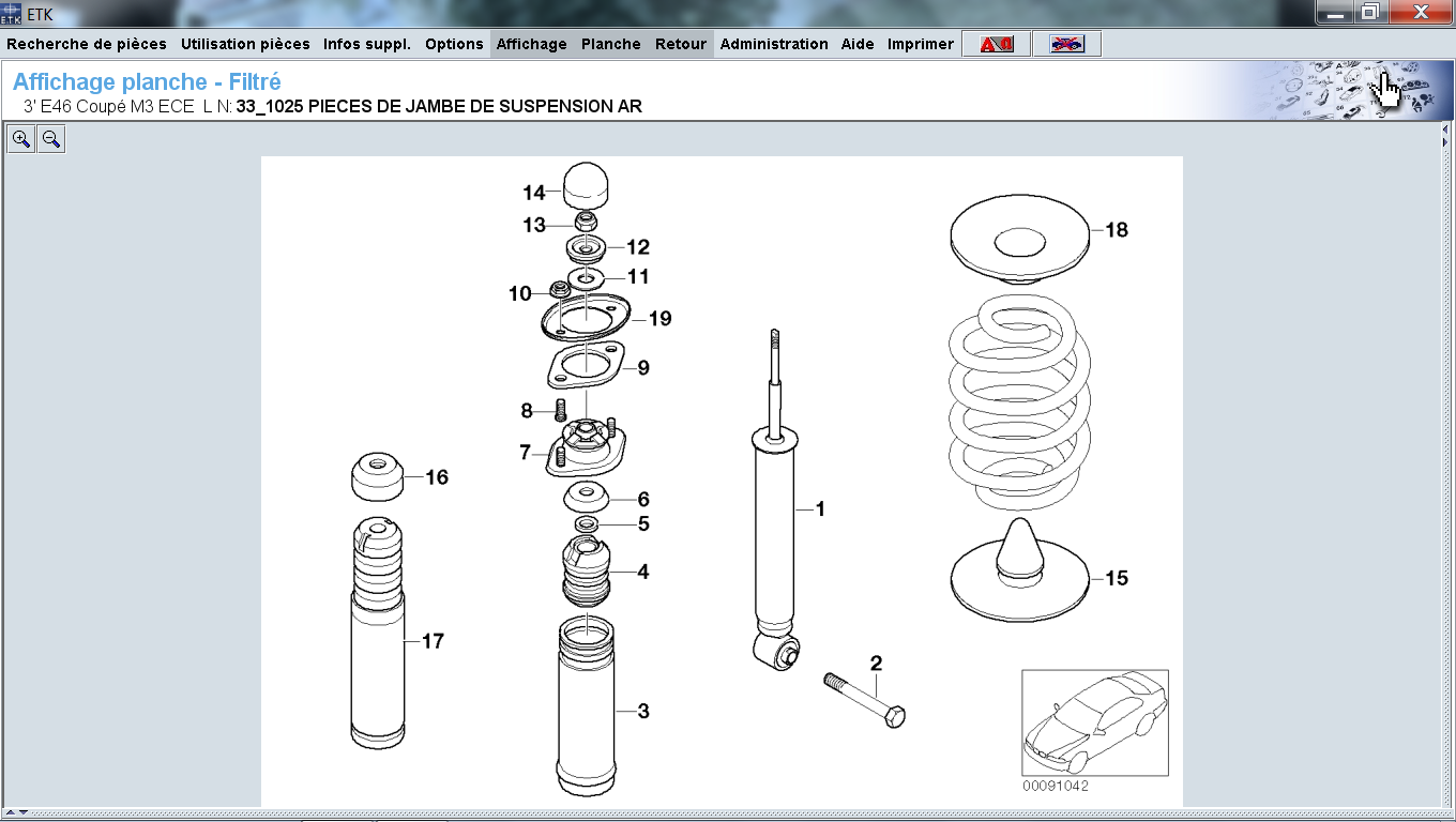

Est il possible de baisser l'arrière du M qui s'est levé (j'ai tout viré a l'arrière)

A part enlever le siège ressort en caoutchouc ... 10mm max , Je ne vois rien d'autre

A mon avis, pas terrible de virer les coupelles cahoutchouc, ca va te retransmettre tout les bruits de roulage dans l'habitacle....pour E36, il y a differentes tailles....
Sans compter que ça peut risquer de déchirer la caisse déjà pas hyper reputée pour sa resistance à cet endroit sur nos auto
Il y a différentes tailles pour ces caoutchoucs (5, 7.5 et 10mm) mais nous avons déjà les plus fins sur nos autos (5mm)
