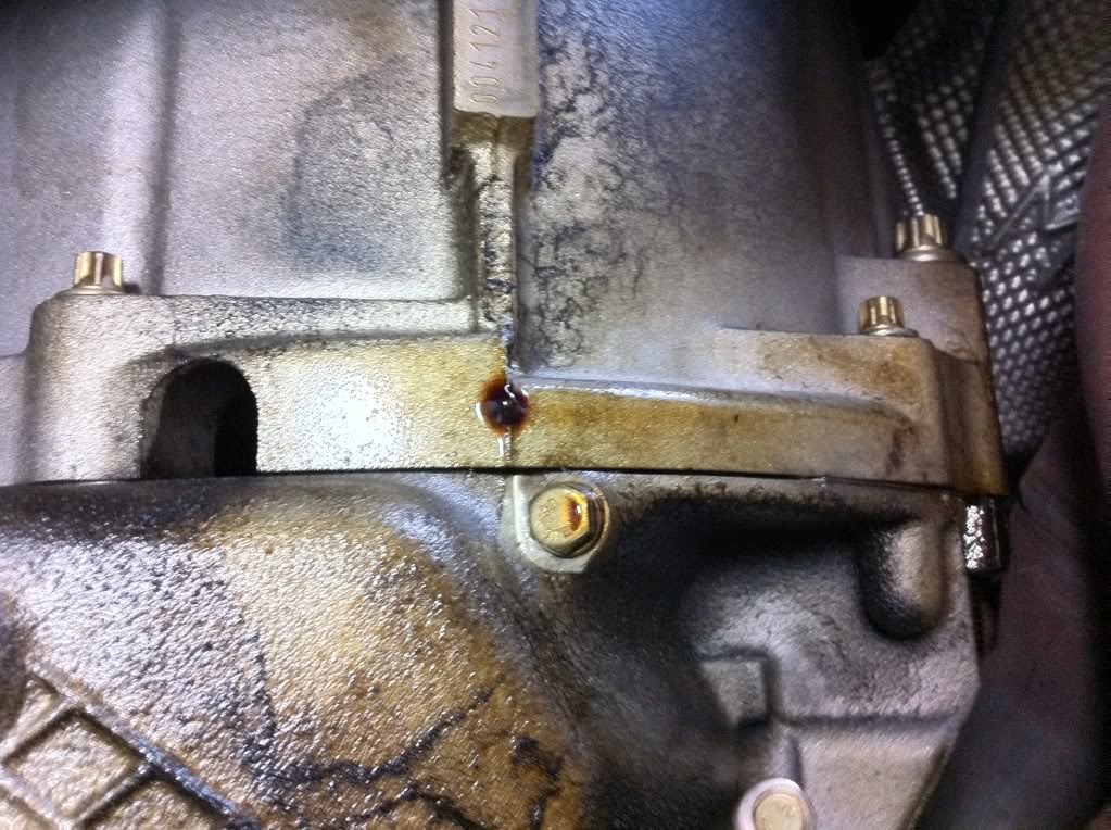

Boîte un peu grasse?
Comme ça :

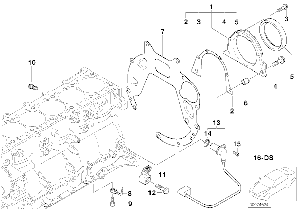

Ca fait penser à la valve de pression constante (je ne sais pas si ça s'appelle vraiment comme ça).
Pièce #10
C'est situé sous le collecteur, et des fois, le joint torique vieillit mal. Ca coûte que quelques Euros.
J'en ai plein en stock qui tiennent dans le temps, et contre le coût d'un timbre, je peux t'en mettre un à la poste.
Par contre, c'est chiant à aller changer. Il faut passer par en dessous, et tu vas galérer sans démonter les collecteurs (à ne pas faire non plus).
