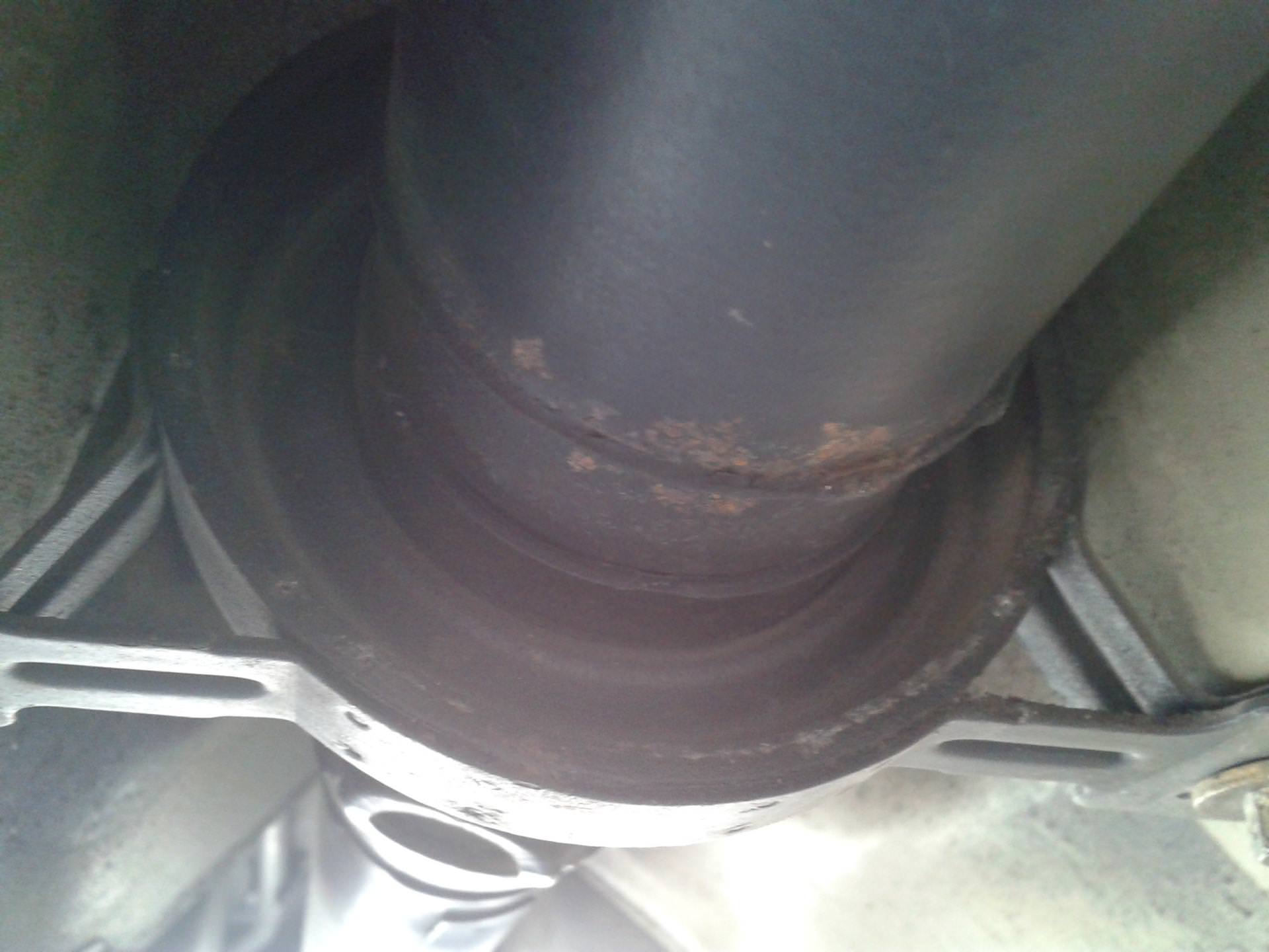

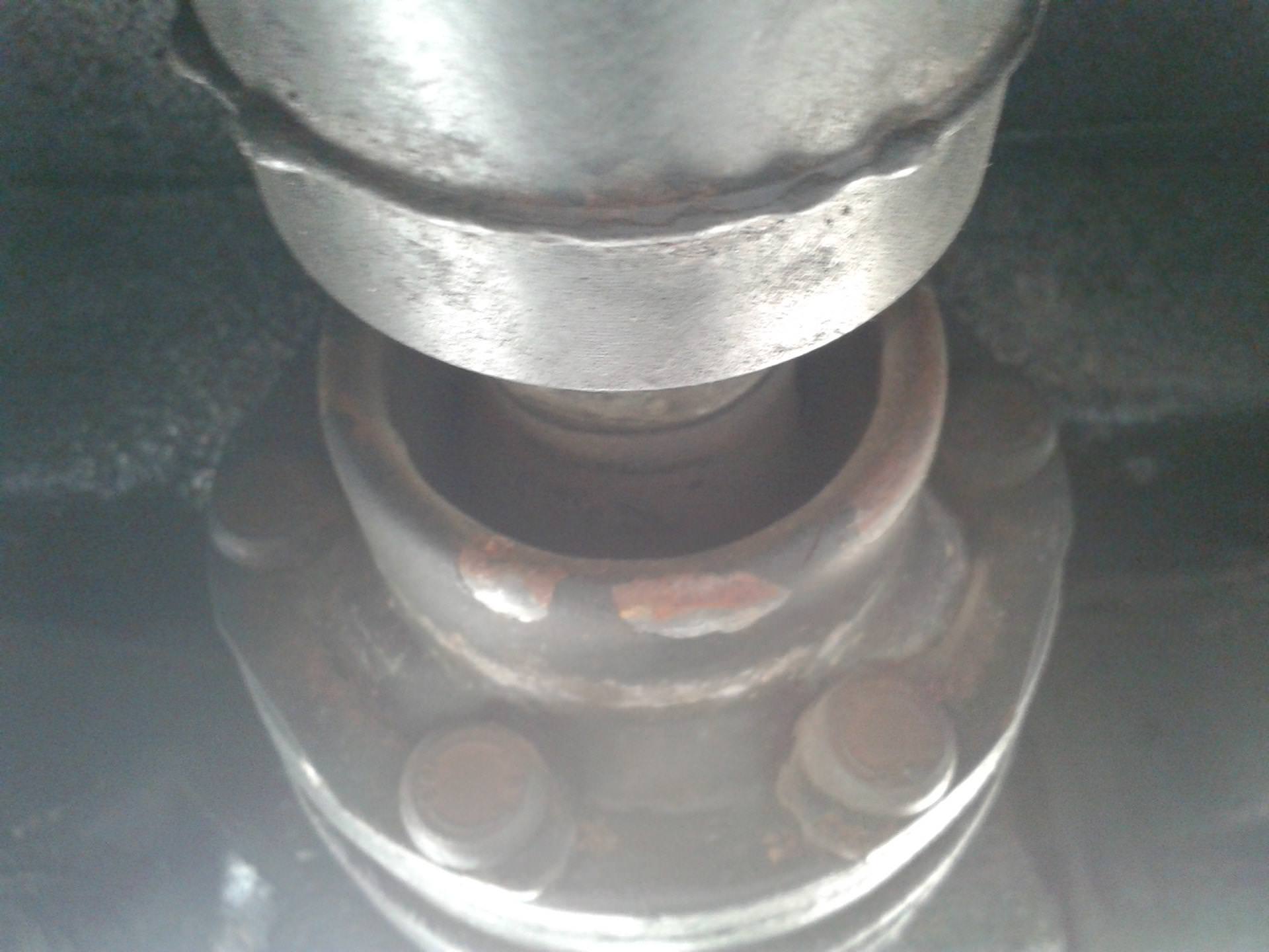

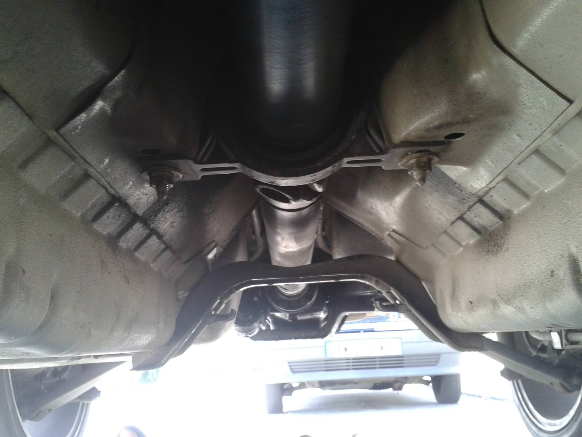

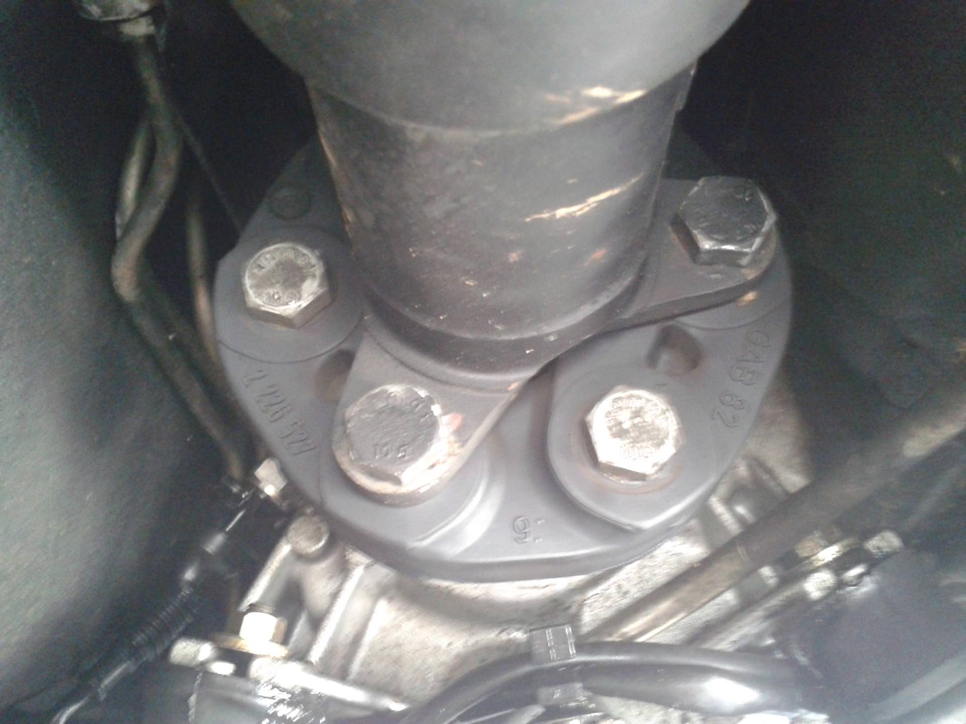

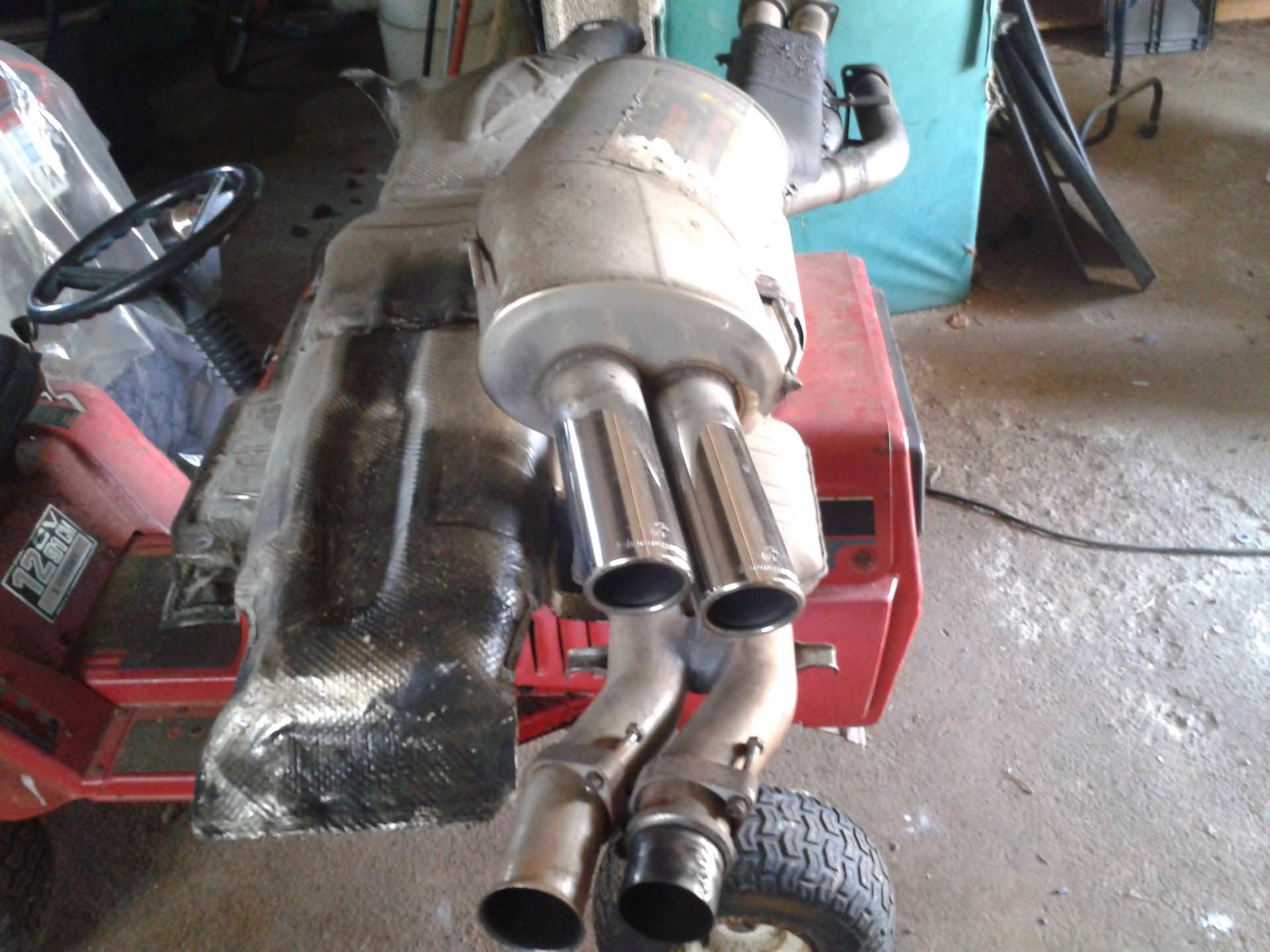

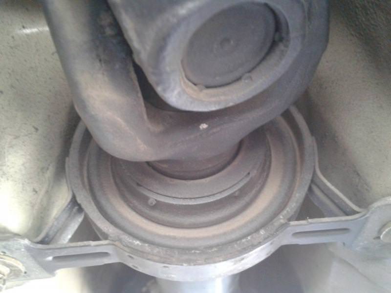

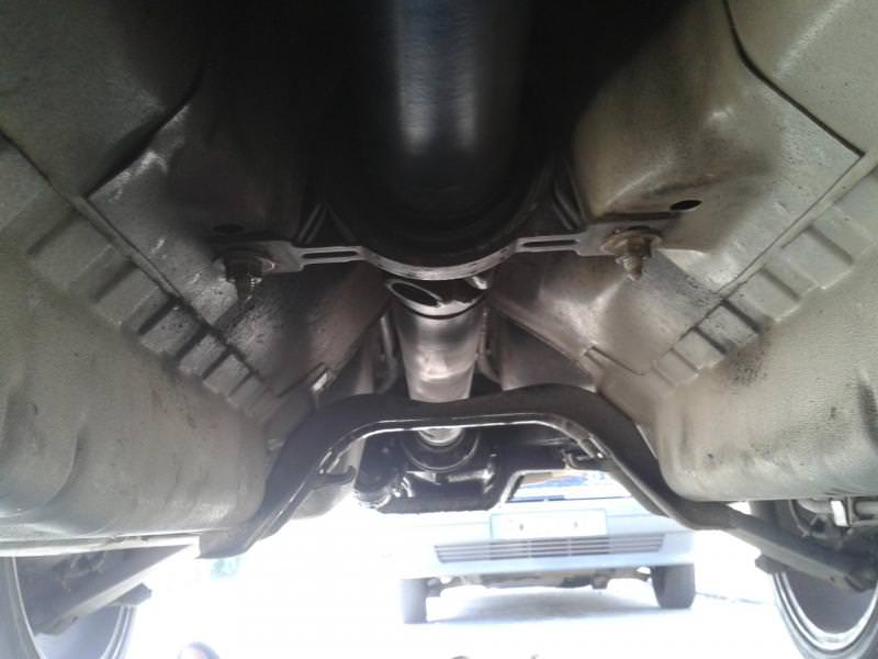

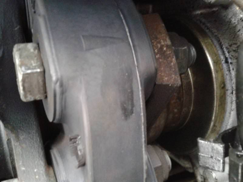

Posté(e) le 1 septembre 201313 a Auteur comment_578637 bonjour a tous et merci de votre interet . j ai commence a demonter donc -silencieux et cata -le parchaleur j ai un vieu doute sur le roulement de palier la membrane et en bonne etat mai j ai l imprerssion qu il y as un peu de jeu . donc photo de la ///M les quatre fer en l aire. le flector ya une petite trace de frotement contre le par chaleur je pence. roulement de palier coter croisillon l autre coter arbre de tyransmission bride d arbre coter pont et ce qui a etait demonter silencieux catat par chaleur que je doit nettoyer vue l etat. sinan commment controler les cardan ? Signaler
Posté(e) le 2 septembre 201313 a Auteur comment_578784 bonjour a tous ce matin essaie sans par chaleur aucun bruit je retrouve enfin le son de mon moteur ca fait du bien (je kiffe grave en faite). ce qui me chiffonne ces que je trouve aucune trace de frotement sur le par chaleur ,je vais rouler quelque jour comme ca pour voir si le bruit ne revien pas ce serai balot. en tout cas je vais changer mon roulement de palier pour etre sur et mais joint d echapement et les silent block par la même occasion. sinan que pencé vous de silent block powerflex pour les suspent de ligne d echapement? Merci a tous. Signaler

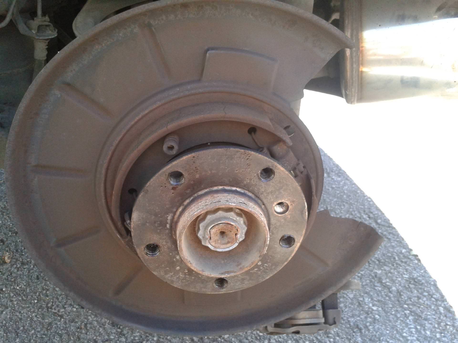

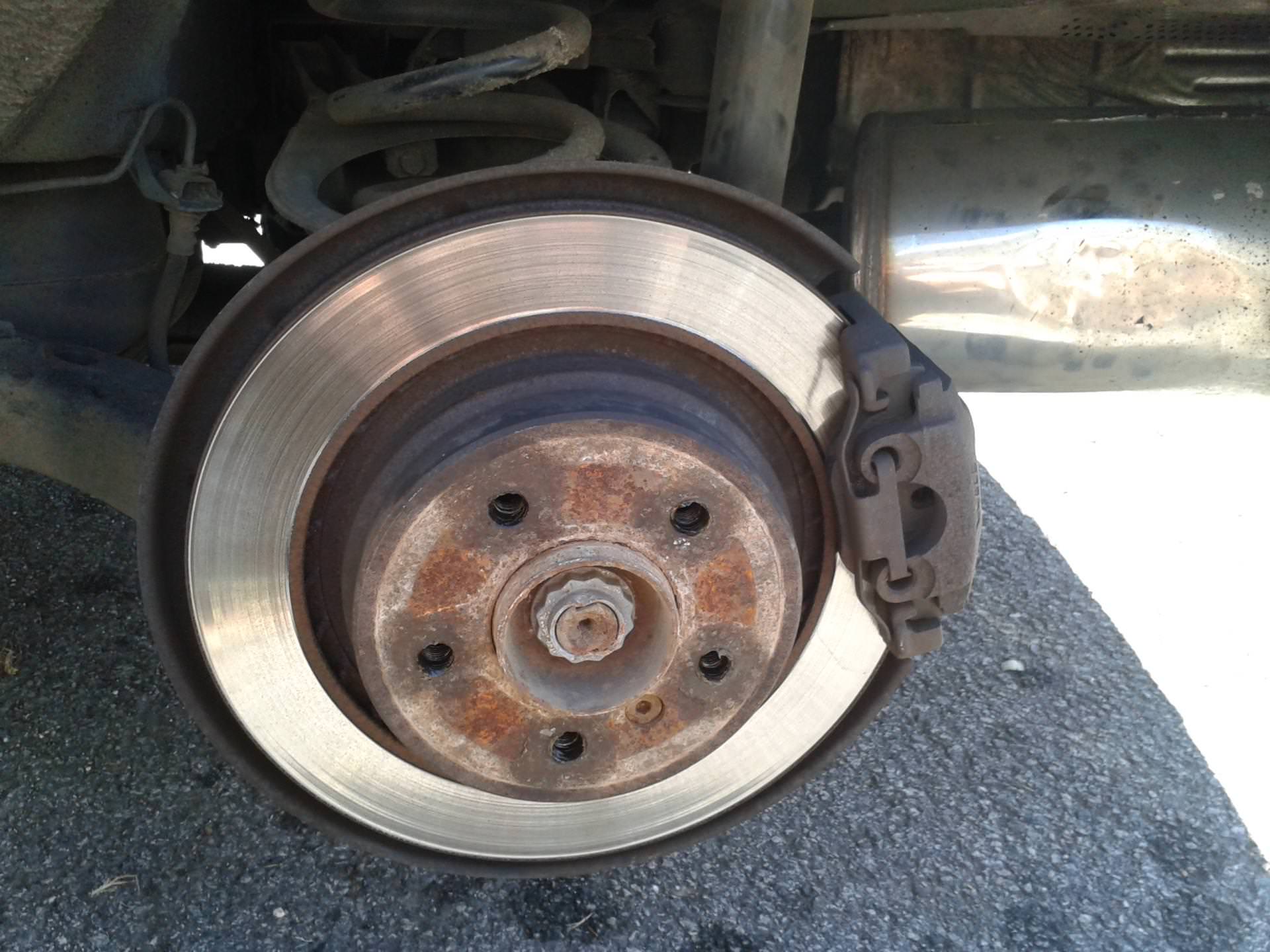

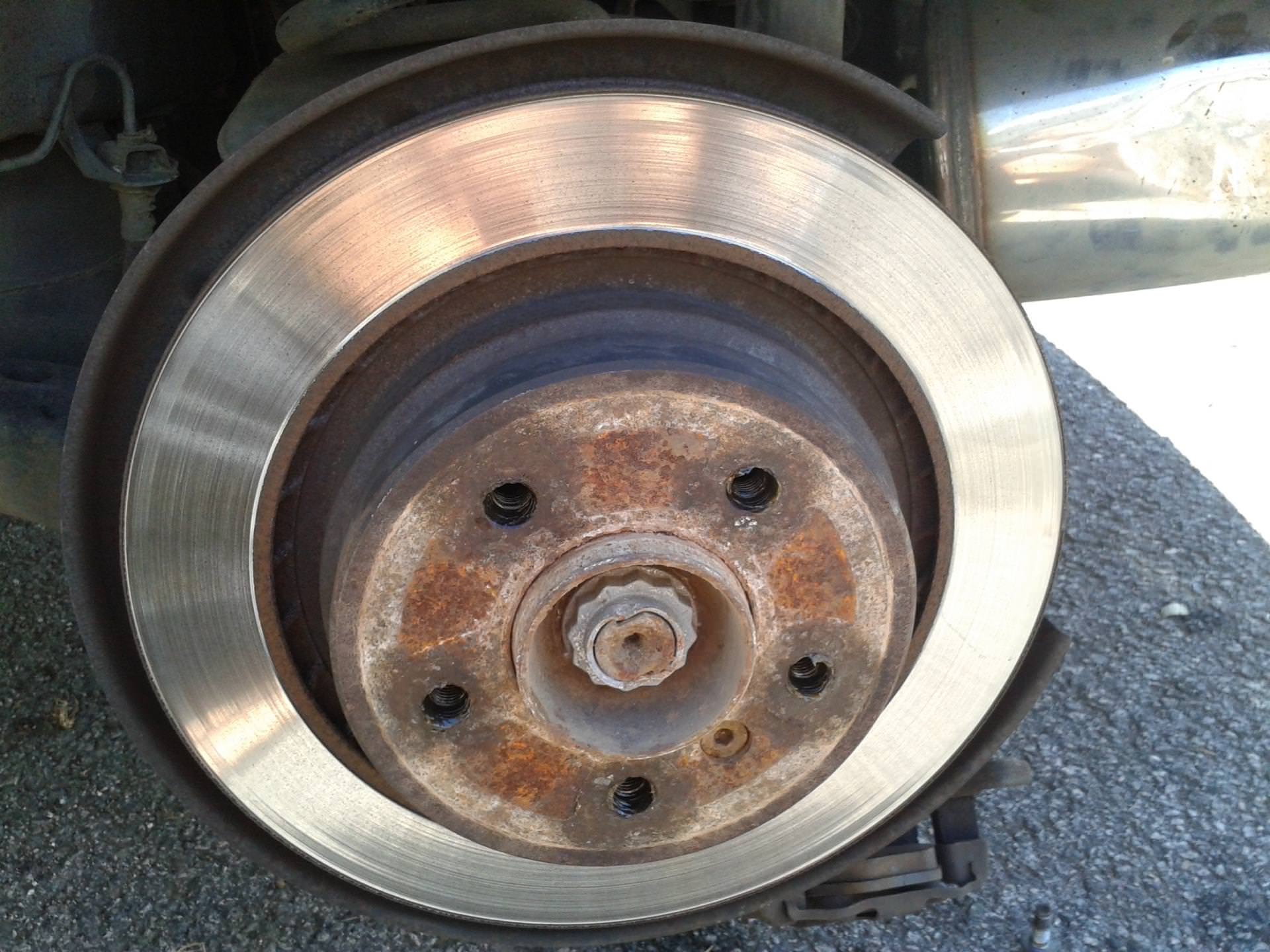

Posté(e) le 2 septembre 201313 a Auteur comment_578873 bon le bruit et revenue sans par chaleur grrrr... ca ma bien saoulé du coup je deside d aller voir mon garagise ouf il et rentre de vac donc on va faire un tour et la pas de bruit ces a devenir fou chaque fois que je ve le voir pour ce pu....n de bruit . Et la ca fait le bruit du cou il t en un peu l oreille et me dit ca vien de la roue arriere gauche ,je trouve vraiment bizzar fin bon on continue a rouler et je lui explique un peu l histoire ,du cou on s arrête il regarde vite fait et on repar toujours le bruit et il essaye de tirer le frein a main(un peu) et la plus de bruit il il relache le bruit revien donc un probleme au niveau du frein a main . je m empresse donc de rentre chez moi demonter tou ca pour y voir un peu plus claire . . donc demontage de roue arriere. Signaler
Posté(e) le 2 septembre 201313 a Auteur comment_578874 demontage etrier et demontage du disque du coup j ai rien trouve d annormal j ai retendu un peu le frein a main avec le reglage .je pence changer les machoire pour etre sur du coup mai en tout cas plus aucun bruit j attend quelque temps histoire de voir si ca revien en tout cas demain je remonte mon par chaleur merci a tous . Signaler
