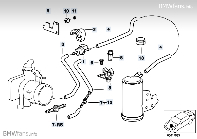

Je ne me souviens plus dans quel post, ACS3 avait resolu un probleme de ralenti sur 3 litres du a une prise d'air sur les petit tuyaux de la vanne canister il me semble, il manquait un bouchon ou je ne sais plus quoi...regardez par rapport a l'ETK, il y avait 2 montage différent il me semble...
Bon je vous l'accorde c'est flou mais c'est une piste...img-587828-1-MTE5MzNfcA==.png
Voila une vue de l'ETK, peut etre le numero 7 qui s deteriore et peut creer une prise d'air?
Pour faire un essai vous pouvez boucher la durite 3 cote papillon je pense. Ou pincer la durite avec une pince. Verifiez bien aussi que la valve canister ferme bien (num 1)
Attention, c'est les vapeur d'essence qui viennent du reservoir donc....Fumer tue! :oui:
