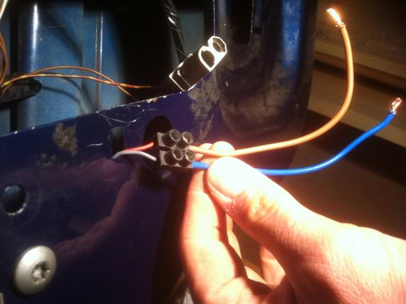

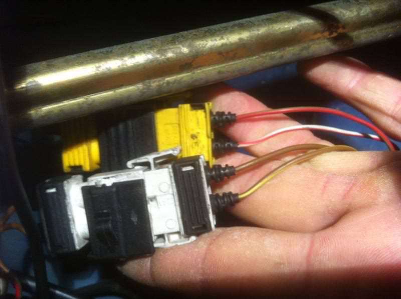

et je ne sait pas ou les brancher?! j'ai bien trois cosses(jaune, gris, blanche) qui corresponde bien au trois cosse sur un support derriere
la poignée. mais la n'on plus j'ai pas de contact pour l'ouverture des portes a la clef!?

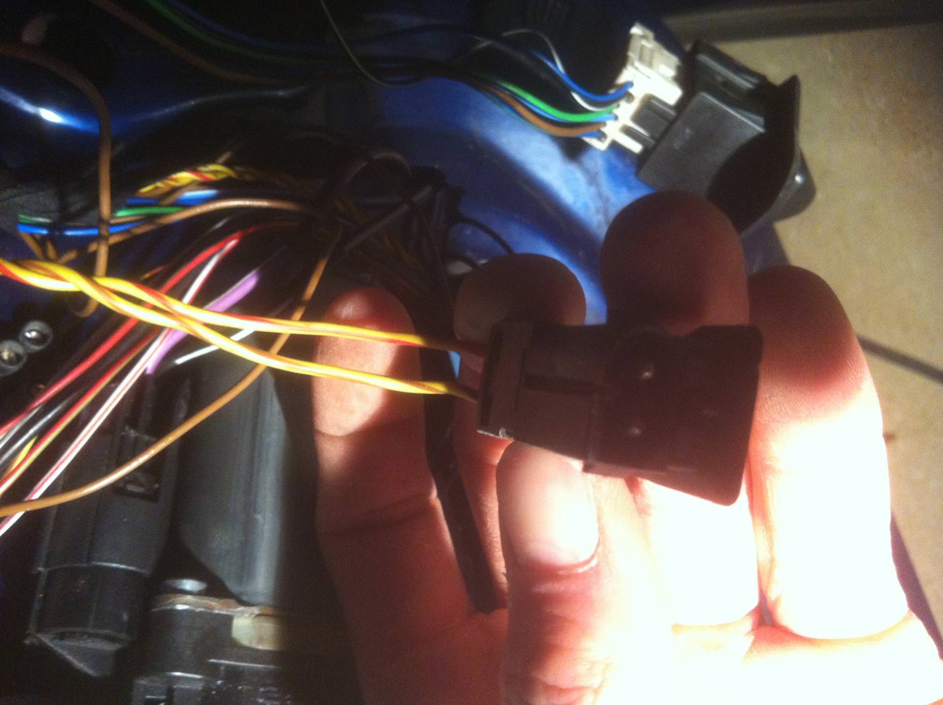

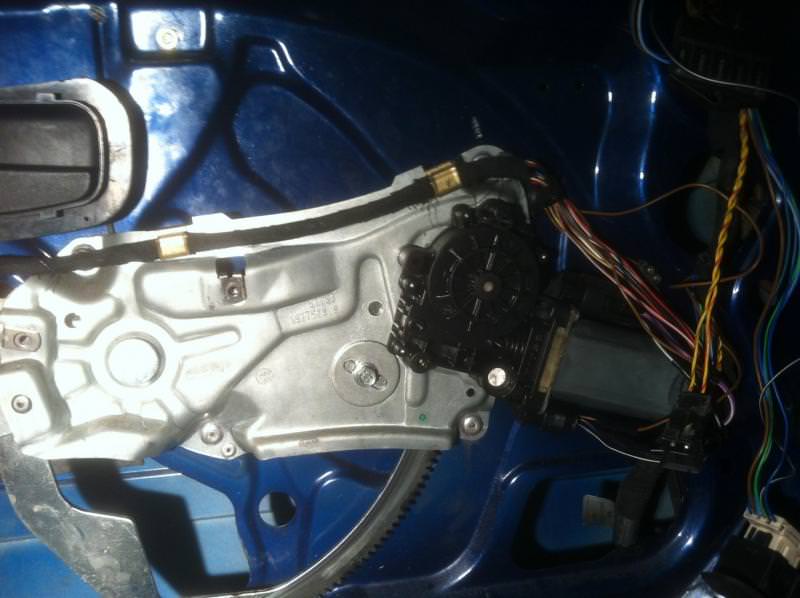

y a t il un aimant de fin de course dans ce type de moteur de leve vitre ?(voir photos)

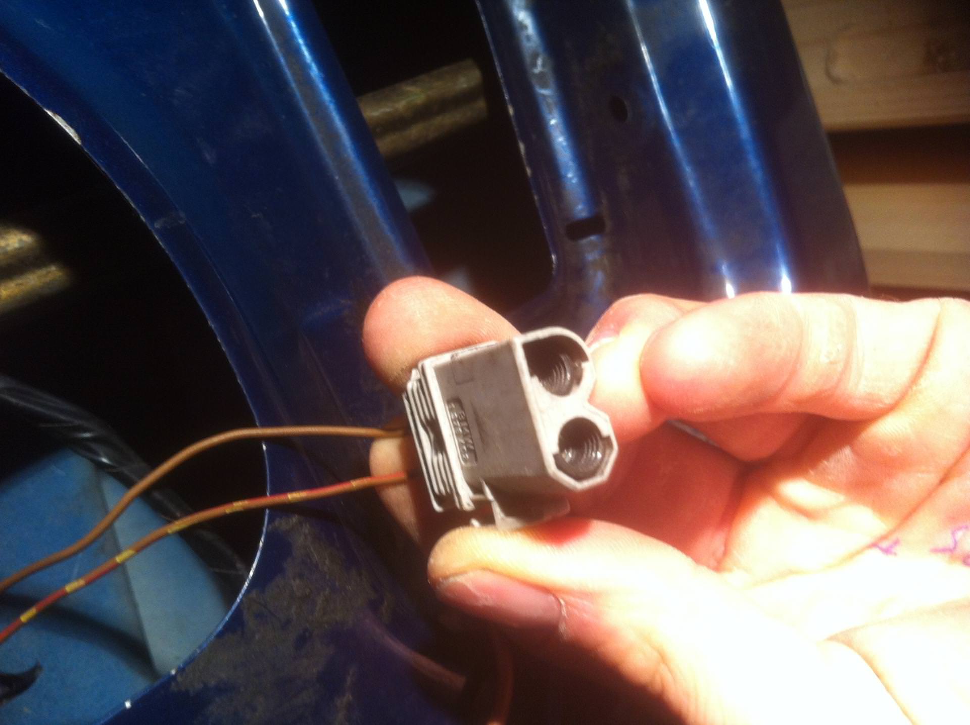

a quoi servent les cosses jaune gris blanche ? contacteur de porte pour une, mais les autres...
j'ai une cosse toute seule a l'avant de la porte, a quoi sert elle?(voir photos)

la cosse grise derriere la poignée
la cosse blanche et jaune derriere la poignée

le modèle de leve vitre

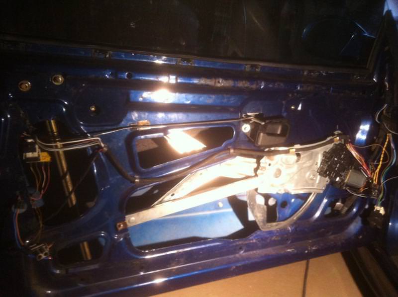

vu d'ensemble de la porte
