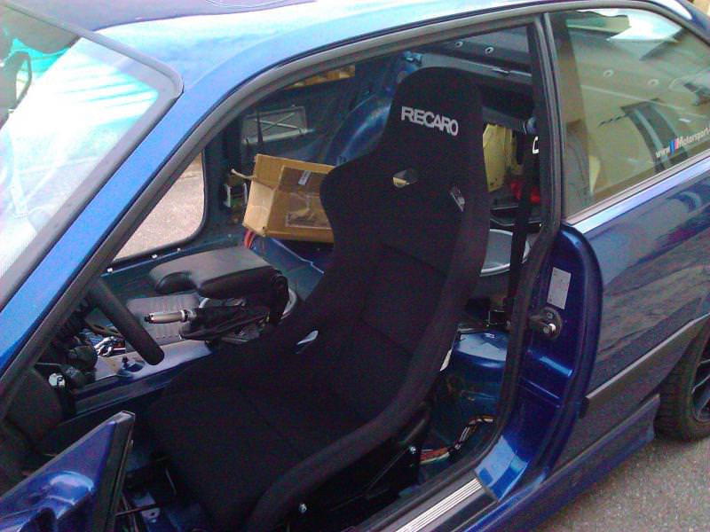

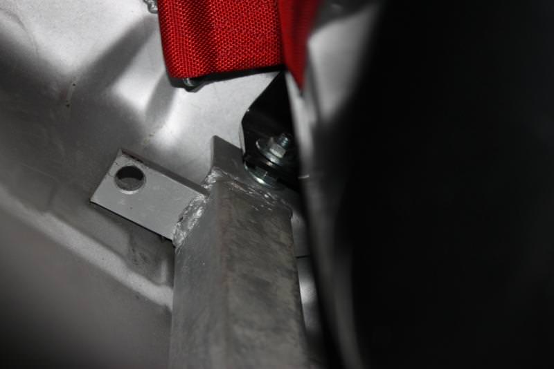

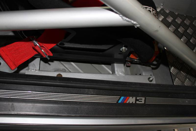

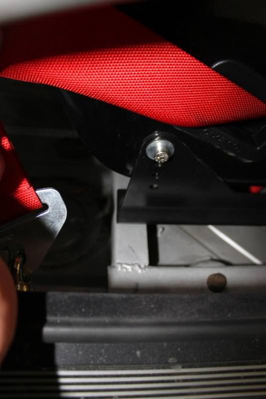

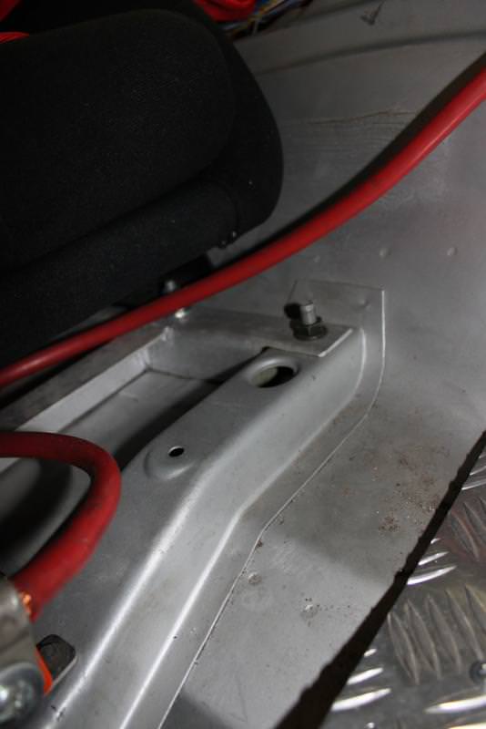

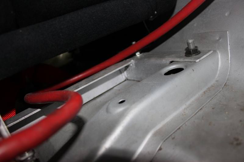

c'est un H en fer plat en L de 4mm ajusté au plus prés de la caisse ...
coté conducteur il y a du VAC coté passager ma platine maison .
résultât coté volant le siège est réglé au plus bas qu'il est possible donc deuxième fix sur 4 dispo ...
coté passager on est haut plus haut ( au plus haut des point de fix ) ... pourtant le siège est plus bas ... bon il n'a pas de rails ... mais avec il serait à la même hauteur ce qui sous entend que l'on peu encore le baisser dans la limite de ce que son encombrement impose et de l'arceau bien sur ..
je regarderai sur le photo que j'ai à l'atelier si on le voit sans le baquet ...
alors
la platine en question

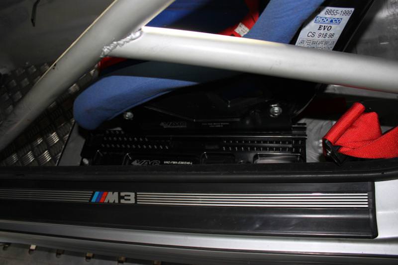

et coté conducteur j'ai une vac
je vous ai mis sur quellle rangée de trous j'etais ( en gros a dte toute ) et l'alignement que ca donne entre la tete du baquet et le volant ... .. c'est pas parfait mais ca va encore )
coté taille je fais 1,88 et ca passe mais j'ai plus de garniture de pavillon non plus ...

Avec tes platines maison certes tu es au plus bas mais tu ne peux pas être centré. Tes fixations latérales sont alignées sur les fixations d'origine de la caisse hors pour être bien centré par rapport au volant faut encore se décaler vers le tunnel. Le problème c'est que la forme de la tôle de la caisse remontr déjà pour le tunnel...
regarde bien ...
les barres latérales qui relie les barres longitudinales ...
le siege est fixé dessus donc décalé vers la poutre ...
Moi j'ai fait un montage similaire à celui de OAPTAO, et c'est nickel, rien à dire. Bien en face du volant après plusieurs mesures et plusieurs essais aussi...
