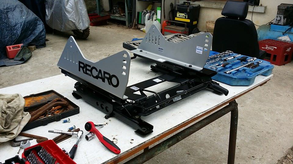

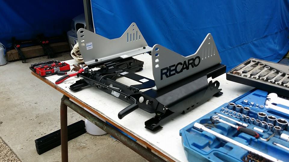

Bon, du coup j'ai commandé le set complet RECARO chez Breizh, on verra bien ce que ça donne !
Je ferais des photos des pièces au déballage !

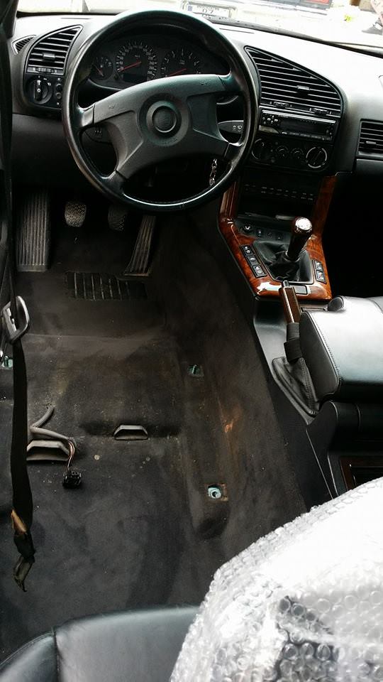

Je vient d'installer un siège baquet dans ma M3 et j'aurai pe du me renseigné avant sur les platines (les même que le lien page 1 acheté chez Oreca)...
10001432_227650410766837_102515799727917
10014661_227650480766830_736099956528085
1536473_227650497433495_8259922495164684
1173589_227650510766827_7030703048941186
10003145_227650524100159_630230274244388
J'ai triché un peu en repercent sur les équerres en alus mal grès c'est toujours trop haut je trouve...
par contre niveau centrage volant je trouve ça correct encore comparé aux platines que j'avais avant de marque OMP.
une vrai arnaque ces platines à moins en effet de faire 1m60 mais faut arrêté la...
Bref me reste plus qu'a commandé des platines VAC ou de me débrouiller autrement...

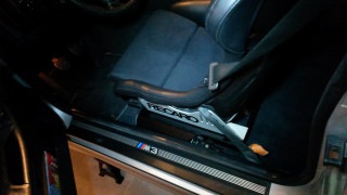

Voilà ce que cela donne pour moi, je n'ai pas encore roulé avec, juste assis dedans, et la position est franchement bonne.
On peut voir sur la photo qu'il y a encore de la marge par rapport au "haut" du baquet !!!

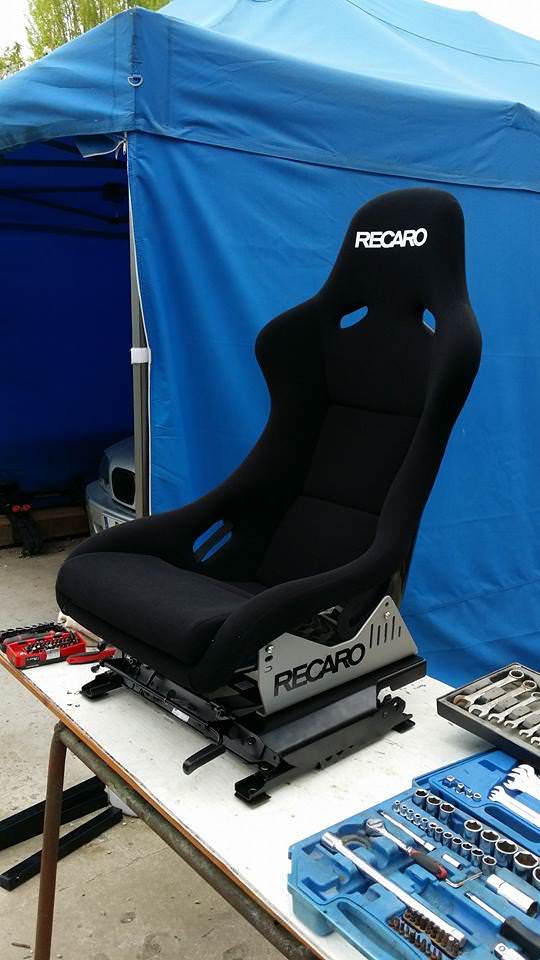

Oui c'est tout RECARO, équerres, platines/glissières en une pièce.
Pas trop d'avis pour le moment, j'ai conduit la voiture 1 heure pour le moment pour la poser chez MARHCAL.
Mais à première vue, aucun souci de hauteur par rapport au toit et je mesure 1m80.
C'est une question de ressentie, on est un poil haut peut être, mais je confirmerai ça au premier roulage au Nürb !!
Le centrage est bon, on ne le remarque même plus au bout d'un moment.
Dernier avantage, ça fait quand même très propre comme montage !!
