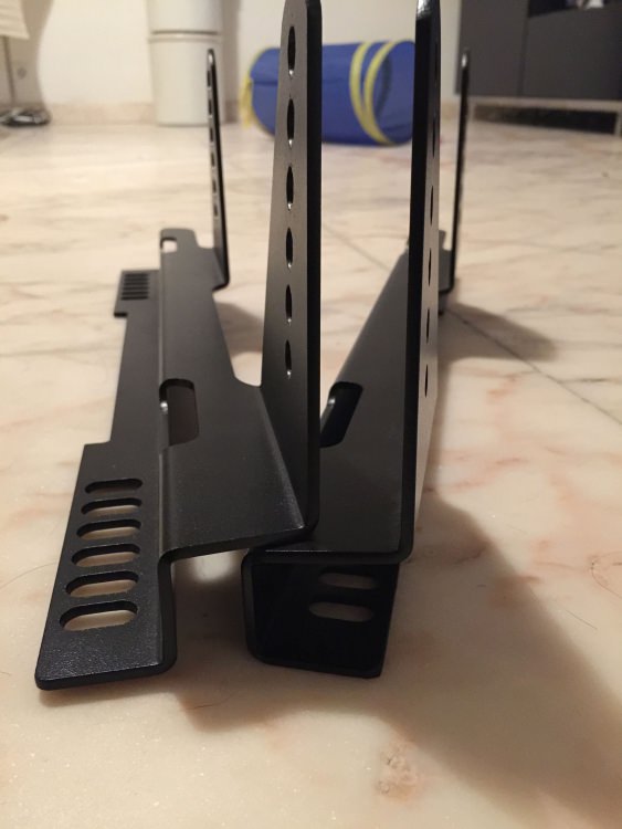

Je pensais à celles-ci moi.
http://www.driftshop.fr/kit-fixations-laterales-universelles-speedpro-pour-siege-baquet.html
J'ai c'est fixation de siège la, je suis bien en face du volant et bas. Parcontre c'était un peux la merde a monter
C'est pas les même que ton lien, met sa y ressemble. Regarde sur ma photo la parti droit comment elle ce monte, la vis et cacher et faut la serrer part les deux petites ouverture
ha oui en effet
là je comprends mieux pourquoi c'est la galére^^

bon j'ai recu les fixations universelles de chez drift shop et c'est juste du rand nawak!
Imposible, de les installer, ca ne reprends pas du tout les fixations d'origines, elles sont mêmes trop courtes!
Et les vis ne peuvent même pas passer dans les trous d'origine!
Donc au final je suis pas avancé...

J'ai dégagé les recaro pour les fixations latérales driftshop.
baquet récaro pole position.
au moins c'est en face du volant, un poil bas, je mettrai un coussin sous le q

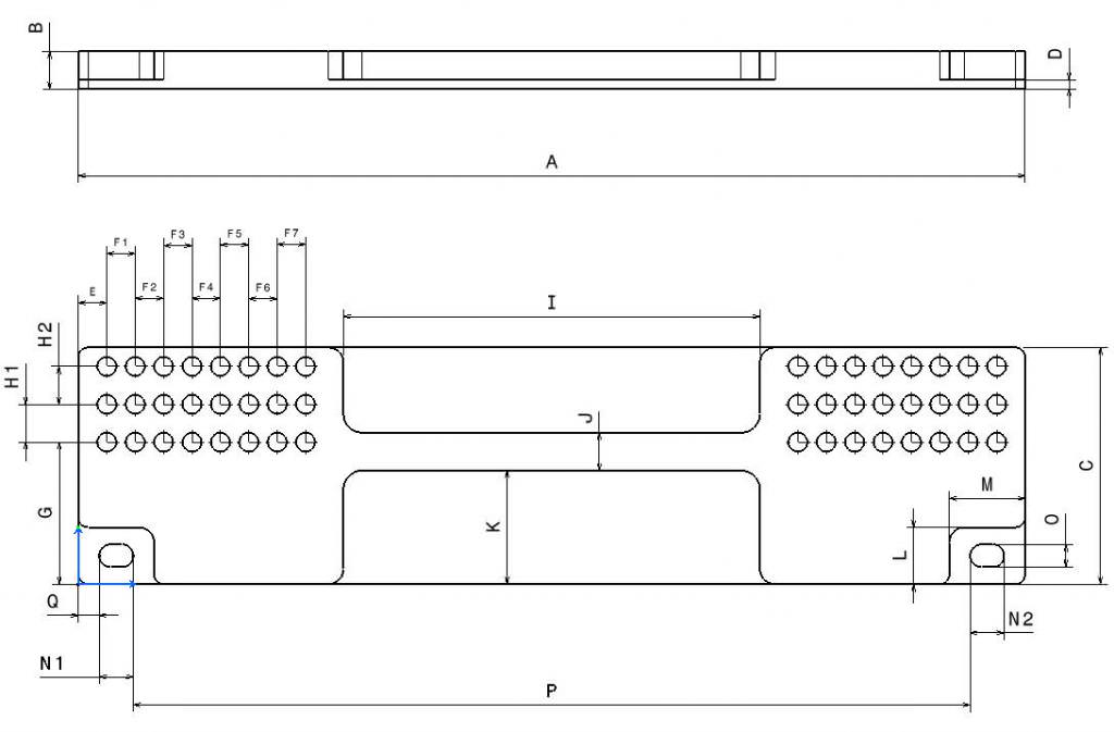

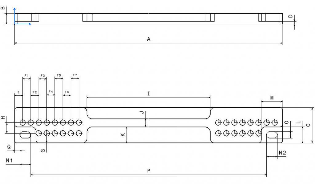

Le 07/04/2014 à 15:42, nasty a dit :
Des plans ;)
sachant qu'a mon avis les entraxes sont tous identique et les taraudages également.
Faites vous plaisir
post-9599-0-02813900-1396878018_thumb.jp
post-9599-0-18743600-1396878041_thumb.jp
Deterage inside :
est-ce que quelqu'un a les côte completes, je ne vois pas les tailles ?
