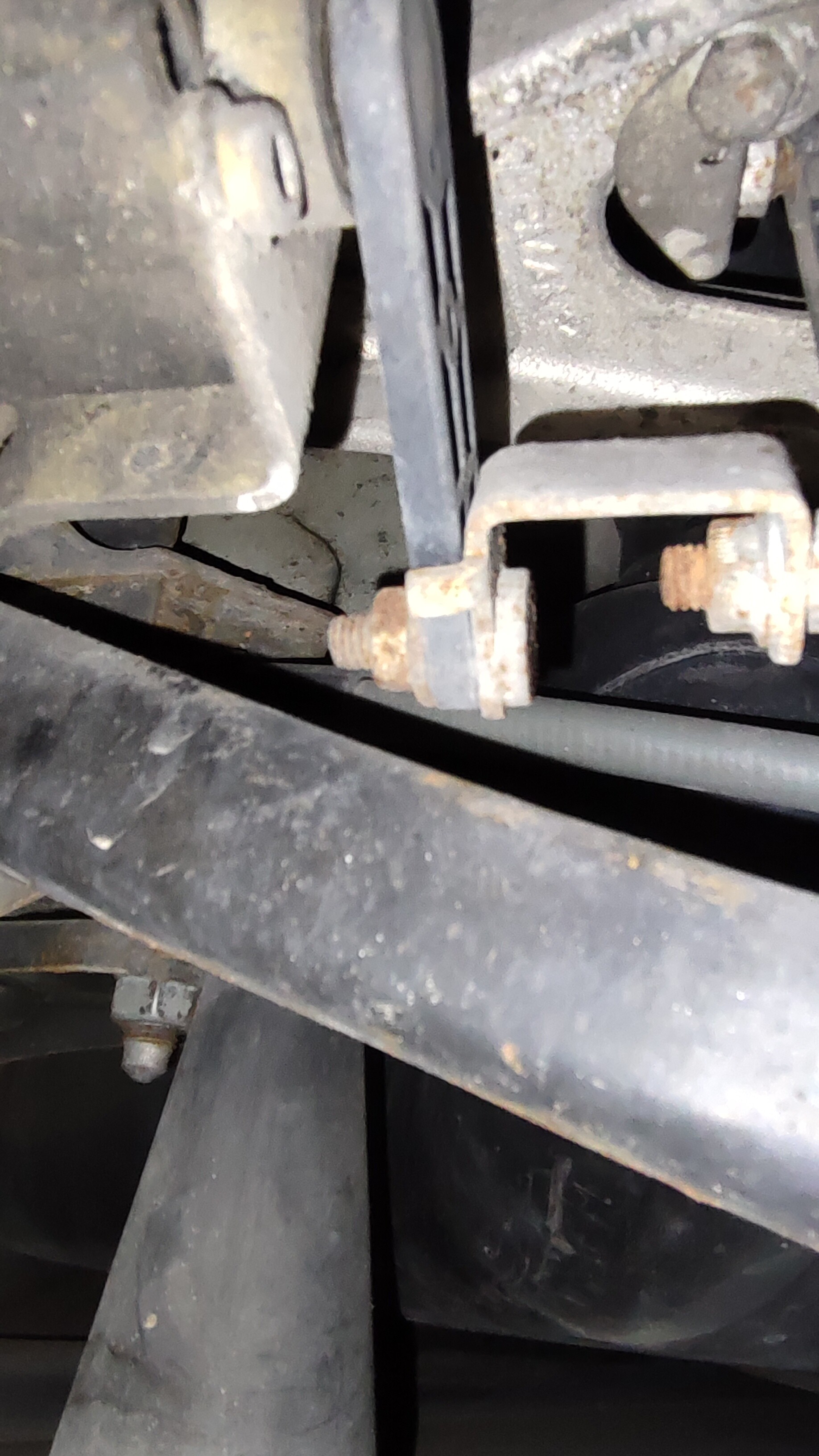

Posté(e) le 16 mars 20251 a comment_1202849 Bonjour je deterre le sujet en changeant mes jantes j'en ai profité pour faire un petit tour sous la voiture et je viens de m'apercevoir que j'ai au moins une fissure côté droit 😢 Savez vous qui propose cette réparation en ile de France et quel est le coût à prévoir pour la réparation ? Concernant les plaques de renfort y en a sur drift shop est ce que vous connaissez sinon que me conseillez vous comme modèle ? Je me doutais qu'il faudrait y passer mais c'est toujours frustrant Signaler
Posté(e) le 16 mars 20251 a comment_1202867 Y'a quelques années je suis passé par DM motorsport dans le 78 Je crois que c'était un genre de forfait entre 2000-2500e avec les SB de train AR/ pont refait a neuf. Taf moyen, j'ai du refaire la protection antirouille sur un endroit mais peut être qu'ils se sont améliorés depuis! Signaler
Posté(e) le 16 mars 20251 a comment_1202876 Pour les renforts à souder et pour l’avoir déjà fait je les prends sur scp Shop. sinon tu a CARBONE M qui est habitué à le faire Signaler
Posté(e) le 16 mars 20251 a comment_1202878 Et SCP Shop a un nouveau modèle qui va encore plus loin dans le renfort si besoin. Signaler
