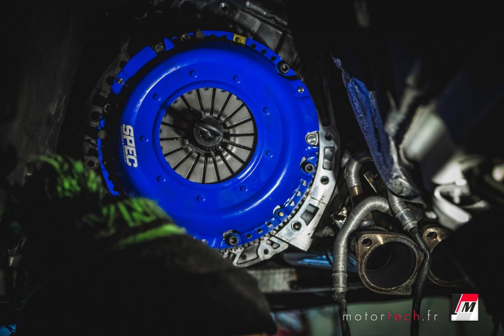

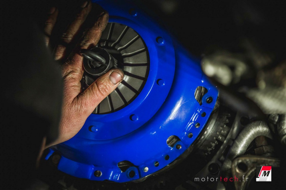

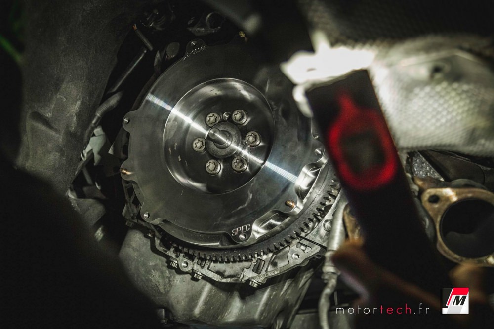

Du nouveau sur la Baby! Semaine dernière pose d'un embrayage Spec stage 2+ avec volant moteur mono masse acier (pour minimiser un peu les bruits) ainsi qu'un radiateur d'huile addictionnel.
La pédale d'embrayage est maintenant bien plus dure (ma femme ne pourra plus la prendre :mrgreen:) mais c'est utilisable au quotidien sans soucis, cela reste encore bien amorti.
Pour le radiateur d'huile pour le moment je n'y ai pas tapé dedans donc je ne peux pas vous dire encore en utilisation intensive mais pour le moment je suis à environ -15 degrés par rapport à avant.
Je pense que là j'arrive quasiment à fin niveau modifs, hormis un couple court qui me trotte dans la tête depuis un moment maintenant!

Pourquoi ne pas avoir pris le modele qui s'adapte avec le volant d'origine ? ,je demande ça car je dois vraiment y passer :D et je voulais partir sur un Spec 2+ comme toi mais avec le volant d'origine bimasse :idea:
comment_838929
Le 20/02/2017 à 10:53, Arnaud07 a dit :
Désolé, en ce moment j'ai pas trop de temps pour moi! J'ai changé le VM car il commençait à être bien fatigué... en règle générale sur des sportives c'est souvent le VM qui lache en premier. Donc à changer autant en prendre un qui tienne le coup!

Ça c'est bien passé, j'ai tourné que le matin mais les freins, l'huile et le reste se sont très bien comportés. La température d'huile n'a pas excédée 130 donc 15 degrés de moins.
