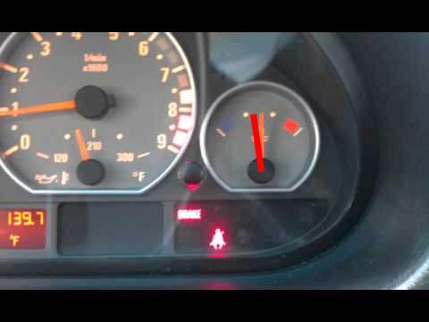

Posté(e) le 12 novembre 201311 a comment_597850 Salut Pour ma part, je n ai jamais vu de baisse de température au ralenti mais une légère baisse genre en roulant a 90 sans accélérer... Sur ma 330i, j avais eu un calorstat HS et l aiguille de la température d eau faisant carrément du yoyo.... Peux tu décrire un peu plus le phénomène?
Posté(e) le 12 novembre 201311 a Auteur comment_597858 Soucis de base :l'aiguille descend à allure stabilisé ou quand on est en descente , sinon je n'ai jamais entendu le visco souffler au ralentit par ex comme sur mon ex 323ci m52tu mais elle ne surchauffe pas et l'aiguille ne dépasse jamais 12h a tu une photo de la baisse de ta température?
Posté(e) le 12 novembre 201311 a comment_597907 euh non mais je l'ai déjà vue descendre entre le point et le milieu a peu pres comme ca :
Posté(e) le 12 novembre 201311 a Auteur comment_597911 ok moi ça le fait comme vous a vitesse stabilise mais une fois à l'arret j'ai que l'electrique qui tourne le visco tourne normalement malgre le changement...
Posté(e) le 12 novembre 201311 a comment_597912 Moi c'est pareil ! Trop fort le dessin. ouais du grand art j'avoue, je me suis encore déchiré avec photoshop paint !!
