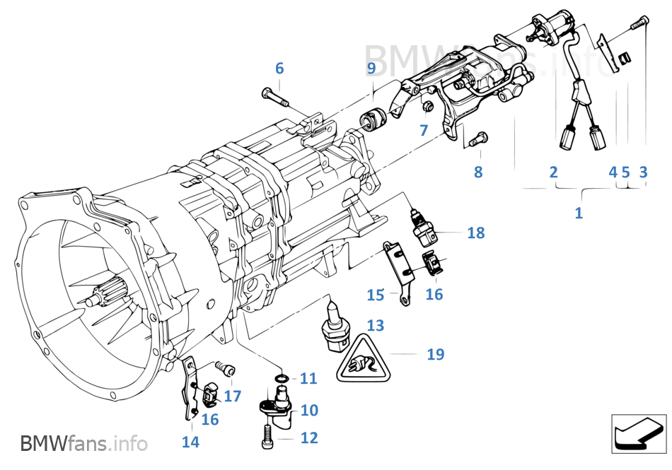

Posté(e) le 13 novembre 201313 a comment_597952 salut pour moi ses la piece numero 1 le petit capteur au cul de ton actuateur qui fatigue Signaler
Posté(e) le 13 novembre 201313 a comment_597953 sa coute environ 300 euro chez bmw et ses relativement simple a changer Signaler
Posté(e) le 13 novembre 201313 a comment_597971 sa coute environ 300 euro chez bmw et ses relativement simple a changer J'ai également cette pièce en rab', au cas où. Si l'appoint ne permet pas de faire refonctionner la boîte, vérifier cette pièce, effectivement. Mais pour moi, tous les symptômes indiquent une bête fuite avec un niveau trop faible pour monter le système en pression... Signaler
