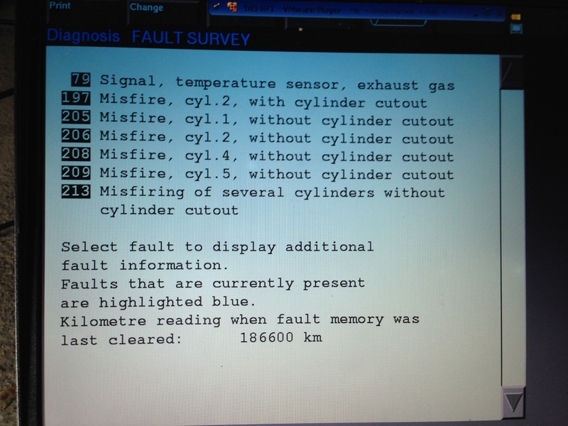

voila j'ai une panne sur une m3 E46 d'un ami.
elle broute vers 2000tr, souvent en vitesse stabilisé un fois qu'on remet un filet de gaz.
au dis j'ai ça:
je pensais au capteur d'aac qui foutait la merde, mais apres effacement des default plus de missfire.

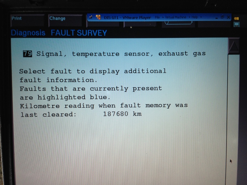

la voiture broute toujours, par contre la sonde egt est toujours en default mais pensez vous ça puisse venir de cette sonde ?
non je pense pas j'avais le défaut et ça marchait bien

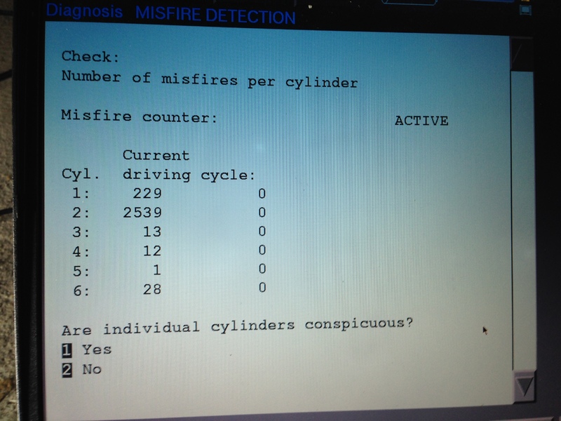

Pour moi, si le mélange était juste foireux, on aurait un nombre de misfire bien plus équilibré entre les cylindres.
Pour le joint de culasse, si t'as une mauvaise étanchéité entre 2 cylindres, quand la bougie 1 fait son étincelle, elle enflamme le mélange du cylindre 2 et vice-versa...
Pour le joint de culasse, si t'as une mauvaise étanchéité entre 2 cylindres, quand la bougie 1 fait son étincelle, elle enflamme le mélange du cylindre et vice-versa...
Ca se tient comme diagnostique.

Mais j'insiste quand même que le sensor qui donne un défaut est pas la sonde lambda, mais la sonde de température de gaz d'échappement qui est juste avant le catalyseur côté conducteur...
oui je sais pour la sonde de temperature mais je sais pas si c'est elle qui est en cause. on va quand même la changer.
Moi j'y crois pas trop.... Mais si elle est défectueuse (bien que je ne sois pas sûr du tout de son utilité dans le fonctionnement du moteur) faudra bien la changer un jour, donc si c'est en tout cas pas ça, ça éliminerait une autre piste.
