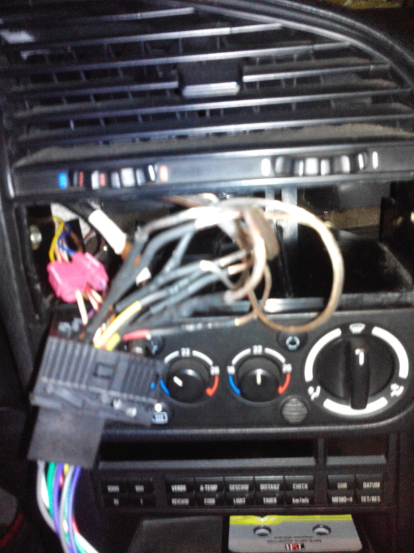

J'ai aussi tenté quelque chose de nouveau: j'ai "shunté" le module radio qui se trouve dans le coffre (sorte de 2ème partie de l'autoradio) en passant l'audio de mon nouvel autoradio directement sur l'ampli (pas pratique car cosses pas standard, mais comme c'était pour testé, j'ai uste branché le cable audio entre la sortie d'un hp de mon autoradio et l'arrivée d'une source sur l'ampli, et j'ai bien eu ma musique sur un des hp de la voiture.

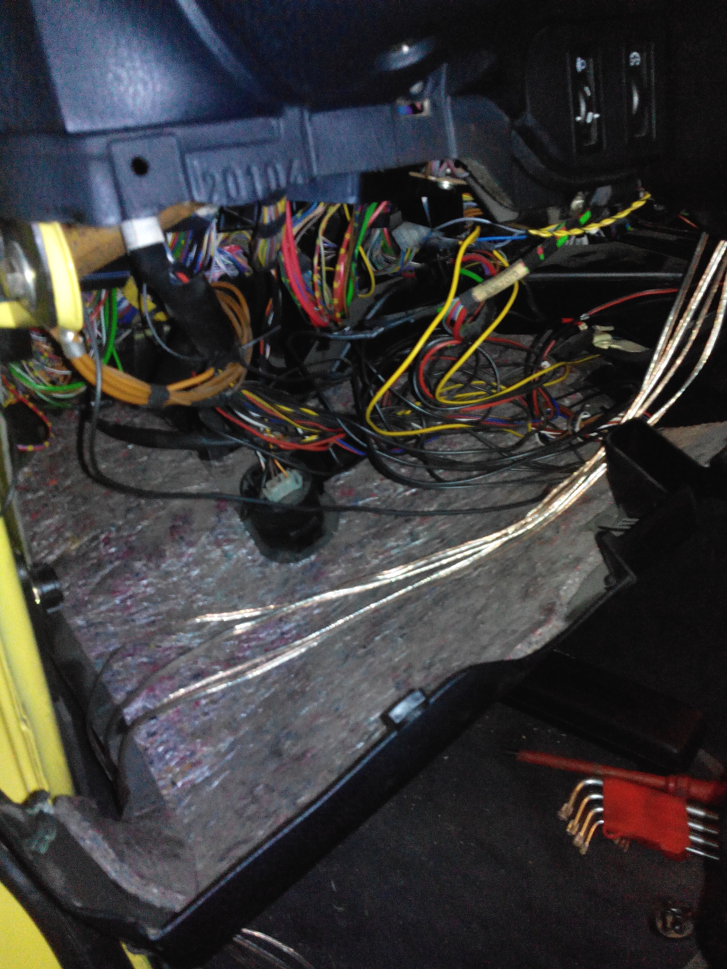

Du coup, il va falloirs faire passer 4 paires de cable audio vers l'arrière dans le coffre pour se connecter "au Derch" de l'ampli". Je pense fabriquer des cosses qui s'adapteront idéalement aux cosses bmw, mais j'ai peur que ça fasse goret quand même de se passer du système d'origine.... :/

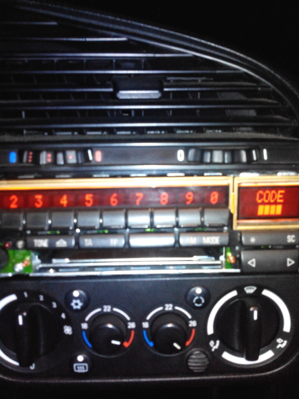

Lorsque je débranche/rebranche l'autoradio, il me demande bel et bien mon code et l'affichage est fonctionnel:

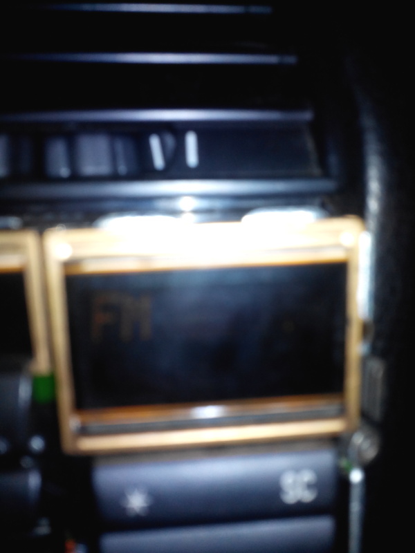

après avoir rentré le code, ça reste ainsi durant 15 secondes, durant lesquelles je n'ai même pas de son:

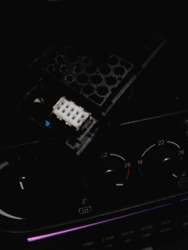

Voici ensuite le connecteur au dos de l'autoradio, on peut y voir le connecteur "bavaria", le carré munit de 10 pins, en bas:

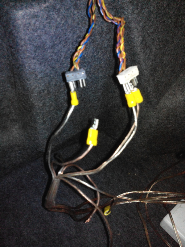

Voici pour finir la cosse "bavaria" qui fait la jonction avec le module radio, c'est donc par elle que le son transite:

Utiliser un cordon d'origine reviendrait à me passer de l'ampli du coup :/ Et je me dis que si je m'en passe, ça signifie soit de passer sur un ampli aftermarket, soit de passer les hauts parleurs en série ou en parallèle, ce qui fait qu'à plus ou moins long terme je vais flinguer ,mon autoradio :/
Du coup j'ai préparer mes cables, il me reste plus q'à les passer, mais bonjour la galère.... Je déteste démonter les garnitures, à chaque fois j'ai l'impression que je vais tout casser :/

Ah ok  :oui: Bah en fait je me repique sur les cables qui sortent du module radio, donc j'attaque pas en direct l'ampli, et j'ai utilisé des cosses qui se clips dessus, pour pas modifier le faisceau, sachant que je ne déséspère pas d'un jour pouvoir racheter le module, radio et l'autoradio d'origine, donc un retour en arrière est toujours possible  8) J'attaque le montage cet après midi, on verra le résultat ;)
