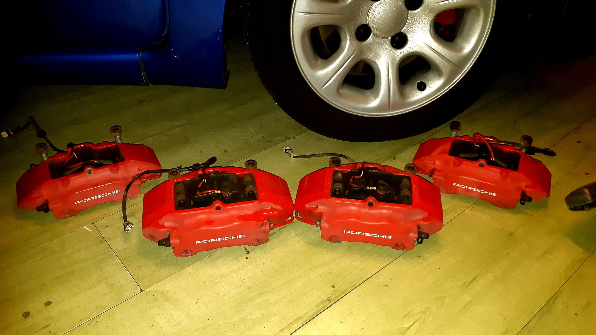

  • Fini plusqu'a installer. Désolé les photos se mettent dans le désordre.
  • geoffrey1993
    geoffrey1993
    montage des étriers de porsche 996  avec disques en 345mm plaquette pagid rs29
  • Bon ça y est j'ai roulé avec et ça va nickel.  Maintenant à voir sur les long et gros freinage. Mais je suis super content du résultat de la couleur jaune

Ok merci pour l'info et tu sais me donner une référence de plaquettes et le dessin pour être sur de commander la bonne stp
Je vais chercher mes etriers demain et je prend les 4 ;)
Pour 150€ de plus j'ai l'arrière autant les prendre
Tres bon choix, une recette qui a fait ses preuves et les etriers porsches sont fabriqués sur leur cahier des charges. Les pistons sont traités par exemple...donc risque d oxydation faible. De plus on trouve la dose de choix de plaquettes et les cales de montage sont courantes.
bon choix et au budget contenu.
attention au prix des pieces oem porsche malgré tout...ca pique...

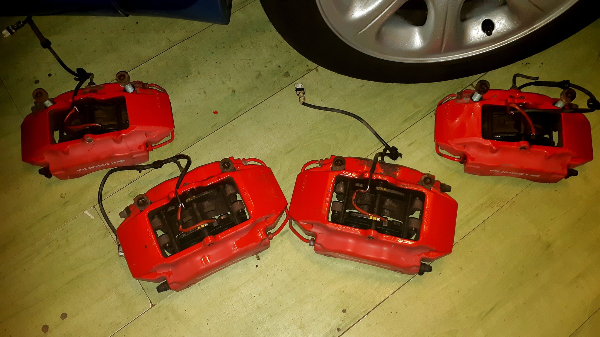

Le 15/04/2014 à 13:38, FAF a dit :
Salut l'ami tu as fais attention a ma question un peu plus haut?
Car si ce n'est pas le cas tes etriers porsche sont montés a l'envers... :|
Tu dois avoir le plus gros de tes pistons de ton etriers placer vers le haut.
Pour ceux qui se lancent dans la modification ne pas oublier de swapper les conduits et les vis de purges pour les etriers arrieres...
A l'avant comme à l'arrière, vous confirmez il faut le gros pistons en haut et le petit en bas et de même pour avant et arrière ?
Le 08/11/2019 à 12:40, ///Matthieu a dit :
J'ajouterais qu'a l'arrière il faut inverser les conduites rigides droite <-> gauche et les installer à la place des vis de purge car il faut installer l'etrier droit à gauche et inversement pour que l'attaque se fasse par le petit piston.
Modifié par ///Matthieu
il y a 13 minutes, Rodolphe a dit :
c'est uniquement à l'arrière qu'il faut inverser droite et gauche...
A l'avant si tu met le gros piston en haut c'est pas bon car les étriers sont à l'arrière du disque, ce sera donc par le gros piston que l'attaque se fera.
Que ce soit à l'avant ou a l'arrière regarde comment tourne le disque et la position de l’étrier, le piston doit être le premier dans le sens de la rotation.
