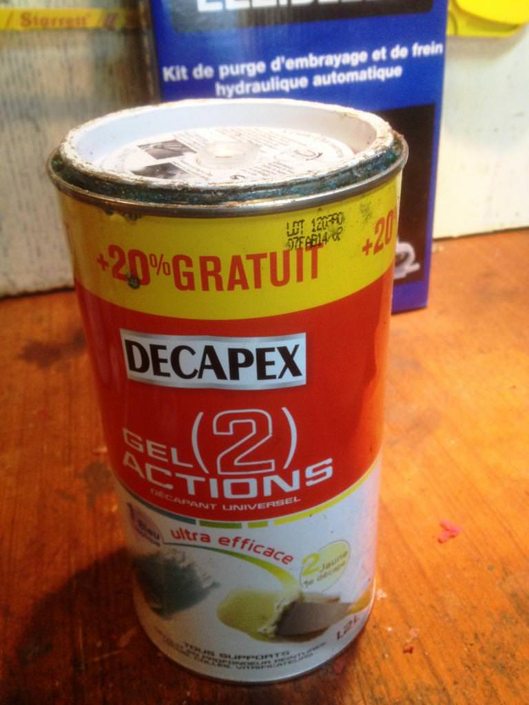

Tu les a décaper a avec quoi?
Ben en fait, je ne me suis pas posé la question, parceque j'ai viré mon capteur en montant mes plaquettes Carbone Lorraine(pas d'emplacement sur les plaquettes racing), le voyant s'est bien allumé, puis j'ai essayé de le rebranché sur la prise en le laissant attaché avec des colliers et le voyant s'est éteint, donc ça ne m'a plus inquiété que ça.   Par contre est ce normal que j'ai le capteur seulement à l'avant gauche et pas à droite ?
Sur les miens j ai les capteurs sur les 4 etriers
Je les ai décapé avec du Décapex, trouvé chez Bricomarché à moins de 17€, mais il doit y avoir plus puissant, celui là ramolie un peu la peinture, en le laissant agir assez longtemps(environ 24h).
Ensuite, brosse en fer à fils fins sur perceuse + papier verre + Dremel avec petite brossse fer pour les recoins.
Ca prend du temps, mais j'en avais donc c'est bien tombé, le mieux je pense est de les faire sabler, c'est pas trés cher(environ 100€ les 4).
