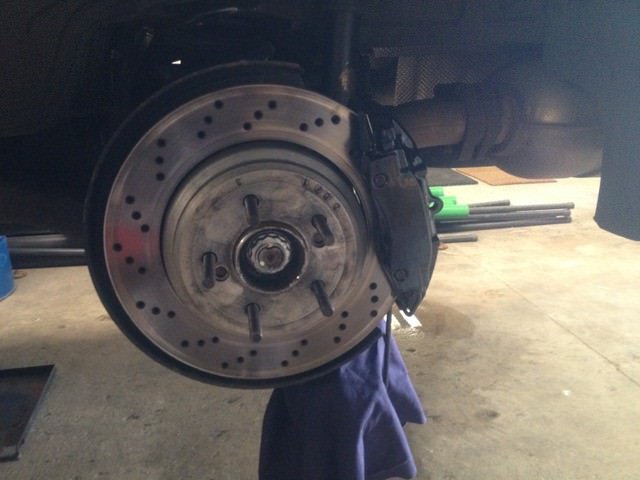

    montage des étriers de porsche 996  avec disques en 345mm plaquette pagid rs29

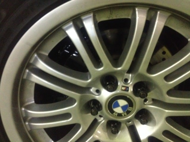

  • Bon ça y est j'ai roulé avec et ça va nickel.  Maintenant à voir sur les long et gros freinage. Mais je suis super content du résultat de la couleur jaune

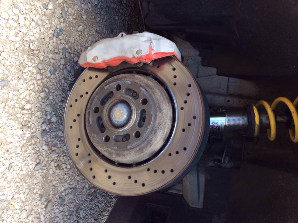

En attendant les bonnes vis, présentation des étriers pour voir ce que donne.
ça va le faire, Le week end prochain cela sera monté
Ca a l'air plutot propre le rendu au foliatec.

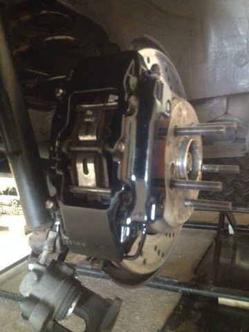

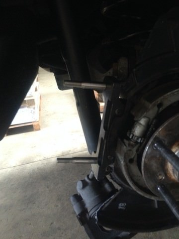

Support d'étrier
Pose de l'étrier

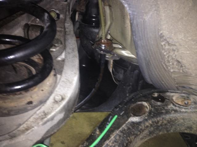

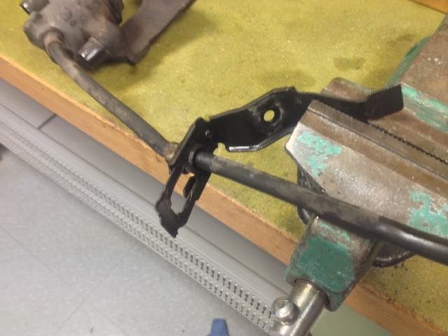

Récupération du support de durite d'origine (à démonter du bras de suspension pour que cela soit démontable facilement)
Raccordement de la durites aviations avec élargissement du passage d'origine
Après avoir fait de même de l'autre côté et une bonne purge, on remonte les roues
cela ne se voit pas et c'est tant mieux  :-D
Les premières impressions sont très bonnes avec une très bonne attaque de la pédale de frein et on sent maintenant que l'on a vraiment du frein et pas seulement sur l'avant...

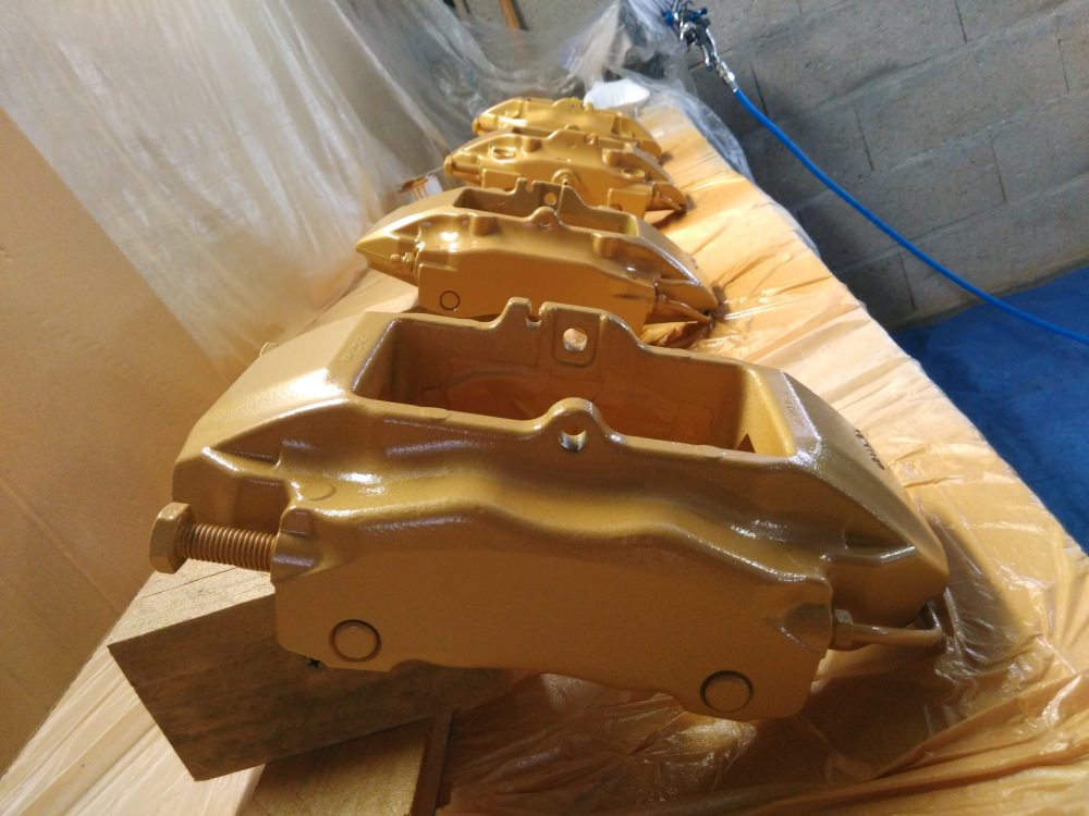

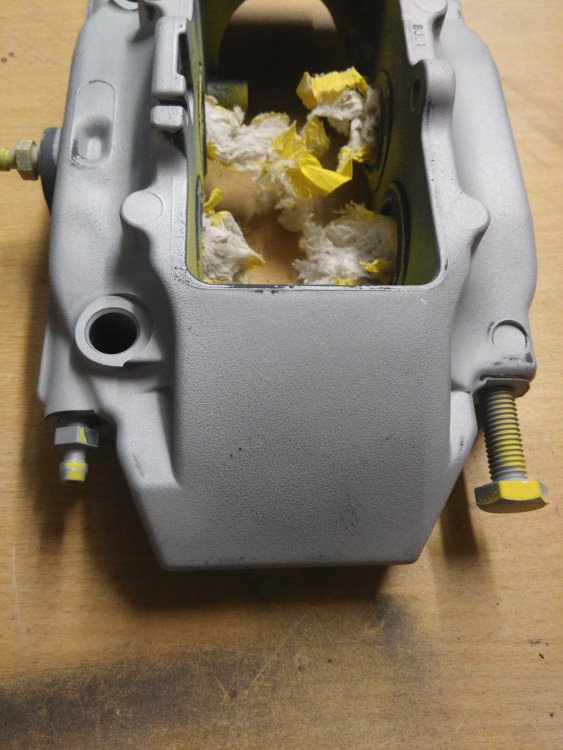

Bon j'ai un peu avancé, après avoir demandé plusieurs devis pour sabler les 4 étriers, entre ceux qui sont trop chers et ceux qui partent un mois en vacances j'ai investi dans une cabine de sablage et un mini pistolet à peinture HVLP
du coup week end prolongé =
Sablage :IMG_20160811_213150.jpg

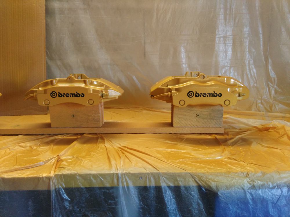

Peinture Foliatec Prestige Gold :
Et pose des stickers BREMBO :
