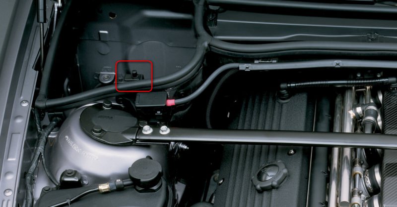

etonnant je n'ai pas ce capteur et pourtant j'ai une SMGII....
et quand je leve le capot elle bouge pas ils sont ailleurs?

Je vais regarder sur la mienne car je crois que sur phase 1 je l'ai vu autre part, je mettrai une photo
Moi non plus je n ai pas de capteur la.
Mais c est une phase 2 la tienne @Mr Psyko ? Car je vois pas le bloc abs dans le trou lol
je n'ai pas le bloc abs aussi(phase1 hybride) la photo est une CSL non?
c'est le capteur de l'alarme la il me semble d'autant que de mémoire les capteurs son ds le trou à la calandre
Ce n'est pas ma photo, c'en est une trouvée sur Internet.
La mienne est une phase 1, et j'ai ce capteur.
C'est lui qui déconnait et me bloquait la boîte SMGII.
Je l'ai changé et plus de soucis...
Mais apparemment, il y a d'autres capteurs de fermeture dans le haricot.... Du moins c'est ce que j'ai trouvé par ici :
as tu l'alarme? car j'ai une phase 1 sans alarme et les capteur on toujours ete sous les haricots
Des que je peux je fais une photo, car il me semble bien que j'ai un capteur dans le même genre que toi Mr Psyko.. De toute manière sa dois pas couter chère ces capteur au pires je les changes tous
