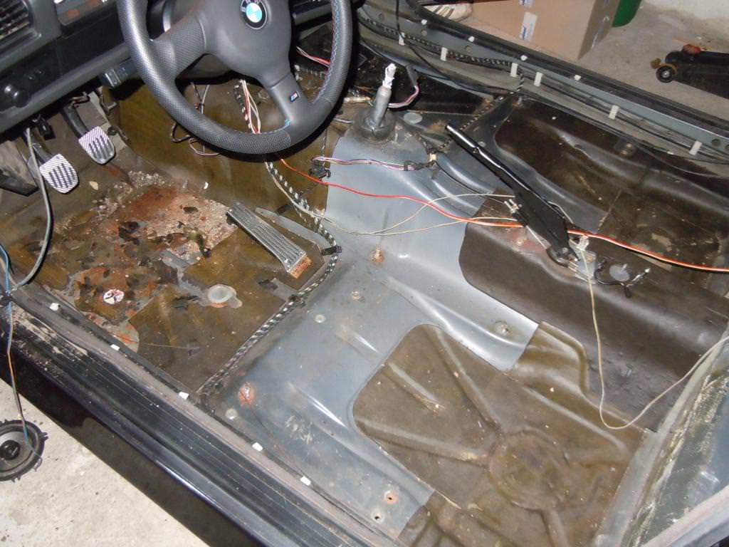

Ce week-end démontage de l'intérieur.

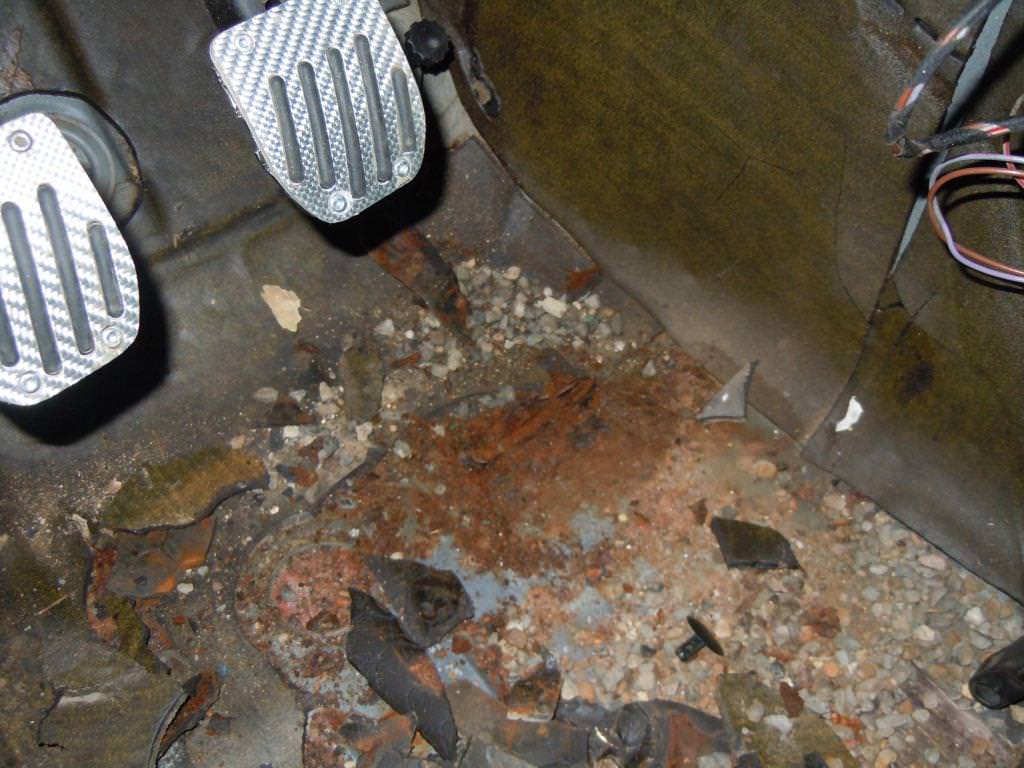

On enlève la moquette et .... surprise que quelques points de corrosion supercielle, et 10 kgs de cailloux !!!!
Seul point un peu merdique c'est le support de la pédale d'accélérateur à refaire car tout pourri. Surement dû à l'eau qui coule le long de la pédale et reste dedans.
post-7533-0-76517400-1385841254_thumb.jp
post-7533-0-86093700-1385841463_thumb.jp

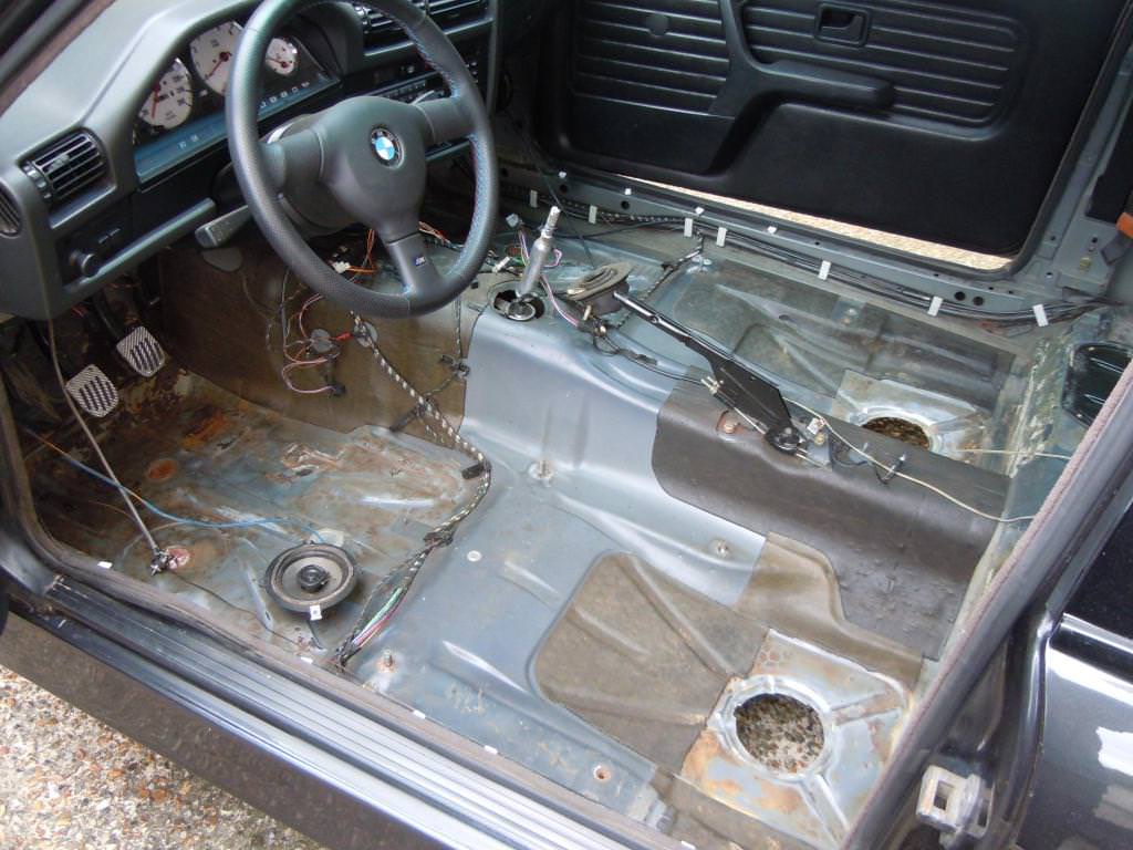

Et après nettoyage et retrait de quelques plaques d'insonorisant. A noter que les bouchons de caisse étaient complètement pourris. Donc on retire :)
post-7533-0-19989900-1385841681_thumb.jp

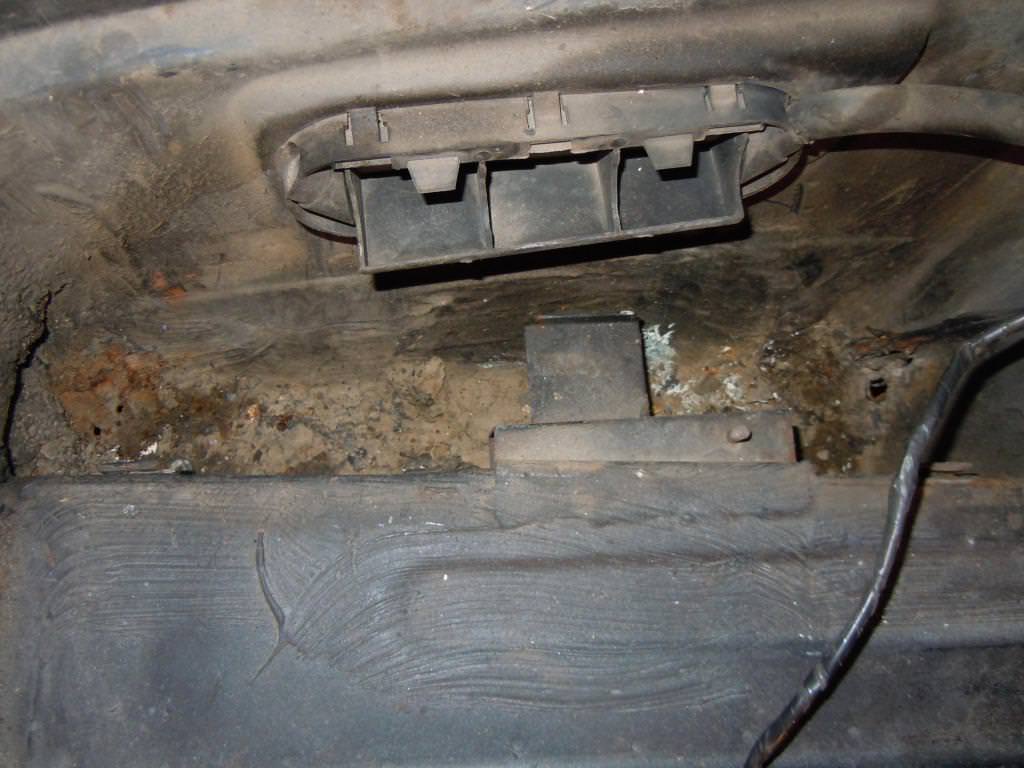

Et pas de surprise des trous de rouille cachés par du mastic dans le bac de batterie et dans celui du cric. Donc ponçage, décapage et mise à nue de la tôle en vue de la réfection.
post-7533-0-08100000-1386512565_thumb.jp
Une fois le tout nettoyé et la tôle à nue, passage de deux couches de Rustol dans tout l'habitacle et le coffre pour tout protéger en attendant la découpe là où il y en a besoin :)

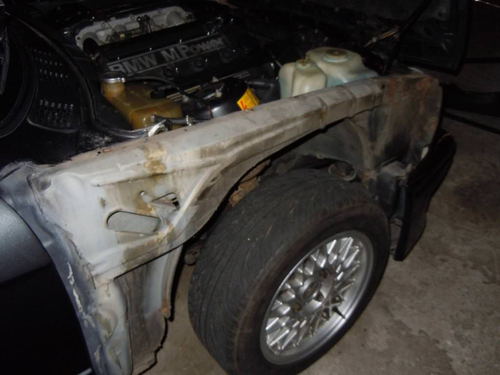

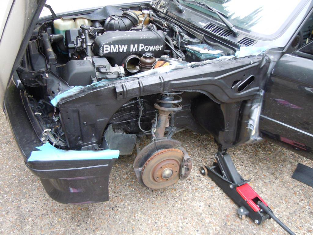

On commence par la partie avant avec démontage de l'aile avant gauche, pour attaquer le dé-blaxonage du passage de roue.
post-7533-0-27748700-1387134782_thumb.jp
Préférant y aller tranquillement j'ai opté pour la technique un peu longue de la disqueuse et de la brosse métallique. Résultat un tas de vieux copeaux partout mais encore une fois une petite surprise: un trou donnant dans l'habitacle rien de méchant.
post-7533-0-81082400-1387134979_thumb.jp
En fait on constate que la rouille s'installe toujours entre deux tôles et leurs points de soudures !!!.
Donc on coupe, on soude, on protège à l'anti-rouille, un coup d'après et on re-blaxone, ni vu ni connu en espèrant que ça tienne encore 25 ans.

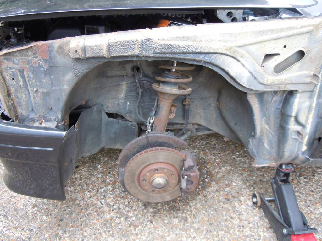

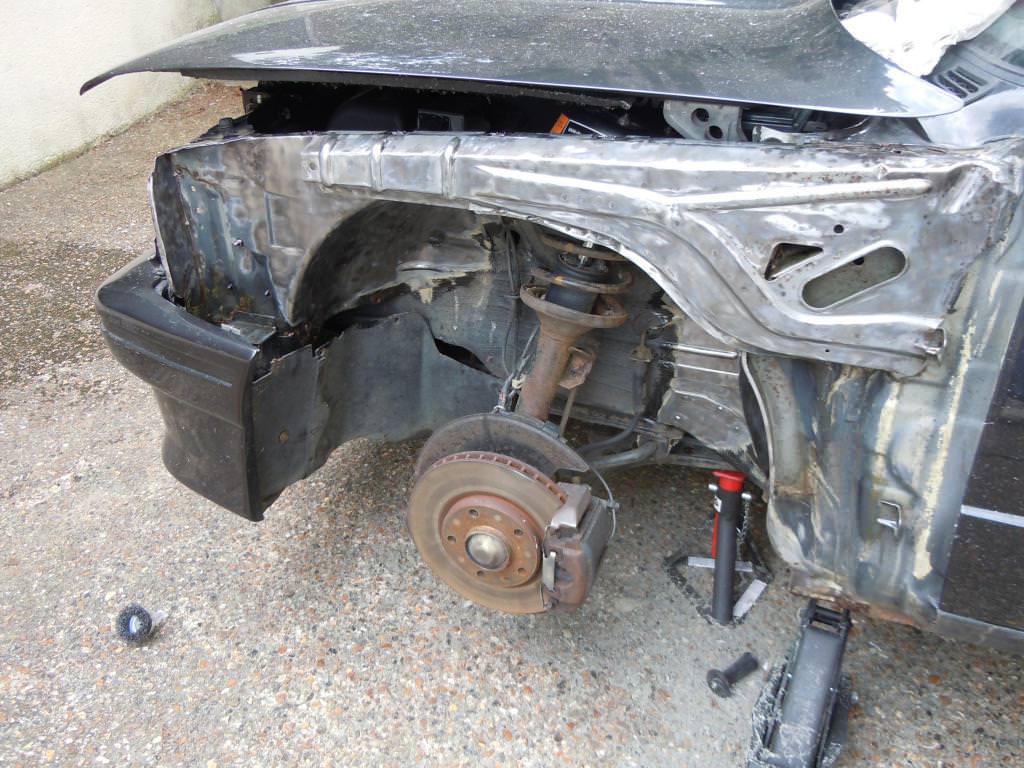

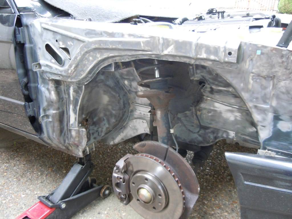

Et ce week-end un passage de roue décapé.
post-7533-0-05155400-1387653209_thumb.jp
Bon encore une fois il faut se motiver. Heureusement ça avance pas mal.
