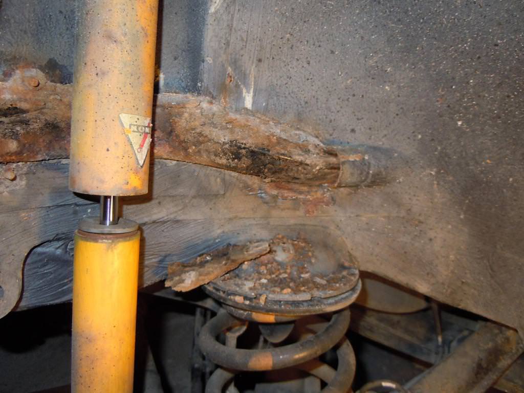

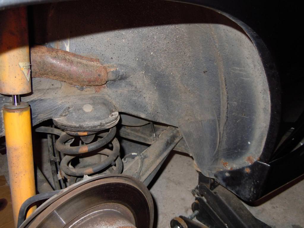

Pour les possesseurs de E30 si l'arrière droit ressemble à ça démontez juste la goulotte en métal pour voir !!! La mienne était complètement pourrie et a gangrainé la tôle derrière. A remplacer surtout vu le prix que ça coûte ( environs 35 euros ).

Donc on vire tout, les durites y compris et on commande les neuves tant qu'à faire là s'est pas le même prix environs 300 euros les 3 bout de durites et les colliers :(
On vire les 15 kgs de terre et de rouille et on décape pour voir l'étendue des dégâts.

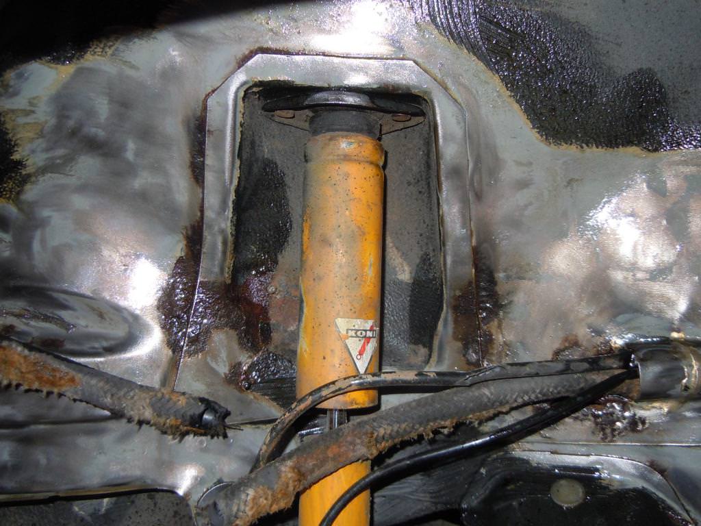

Bon on peut faire pire mais quand même. Pour sortir les deux durites rigides il faut en vouloir car elles sont soudées par la terre mêlée à la rouille dans mon cas à deux 3 bonnes heures avant de les sortir !!!
Encore une fois on découpe, on soude ( attention au réservoir additionnel derrière si on ne le démonte pas ) anti-rouille et on re-blaxonne

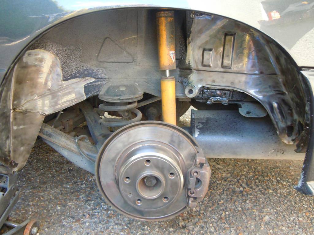

Pour l'aile arrière gauche je suis entrain de taper dedans, et je vois que le bac de cric a déjà été réparé mais pas très bien traité.
J'espère terminer cette semaine histoire de me taper la carrosserie ensuite :(

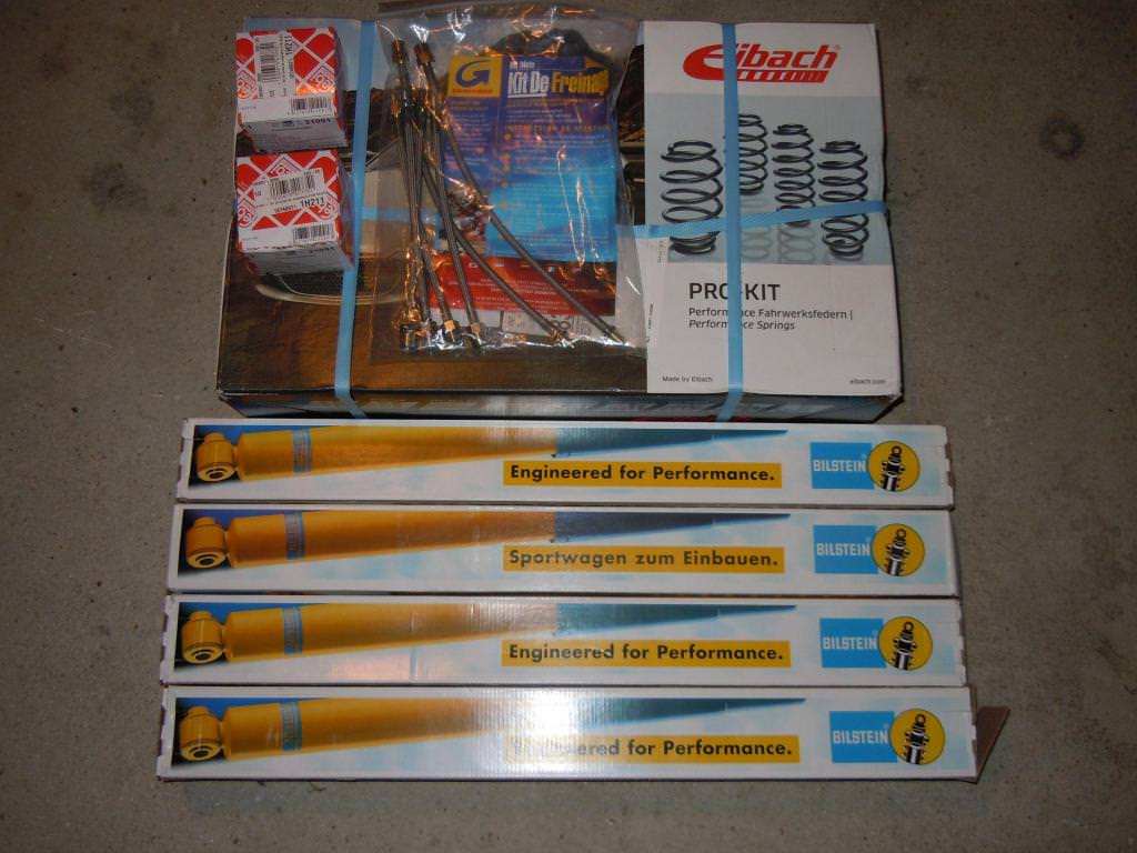

Bon aujourd'hui malgré la grisaille réception par livreur d'un énorme colis, le père-Noël s'est trompé de date et passe en janvier  2014 !!

4 Bilstein B8 dont 2 arrières de Z3M - 1 jeu de ressort Eibach ( -15 mm) - durites aviation Goodridge - 2 butées de suspensions pour amortisseurs arrière de M3 E46 ( en espérant que ça rentre j'ai lu ça sur un autre forum !)

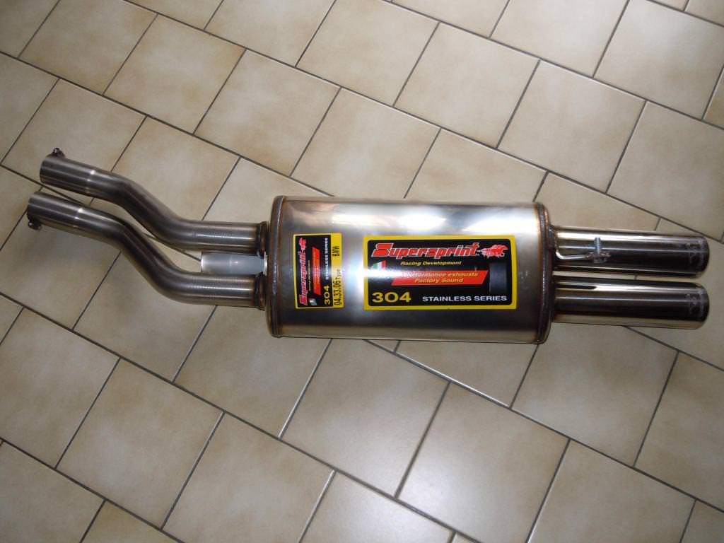

Et deux heures plus tard le facteur passe avec un autre énorme colis :)
Résultat un petit SUPERSPRINT race en inox. Vraiment hâte de monter tout ça !!
post-7533-0-56261400-1388763937_thumb.jp

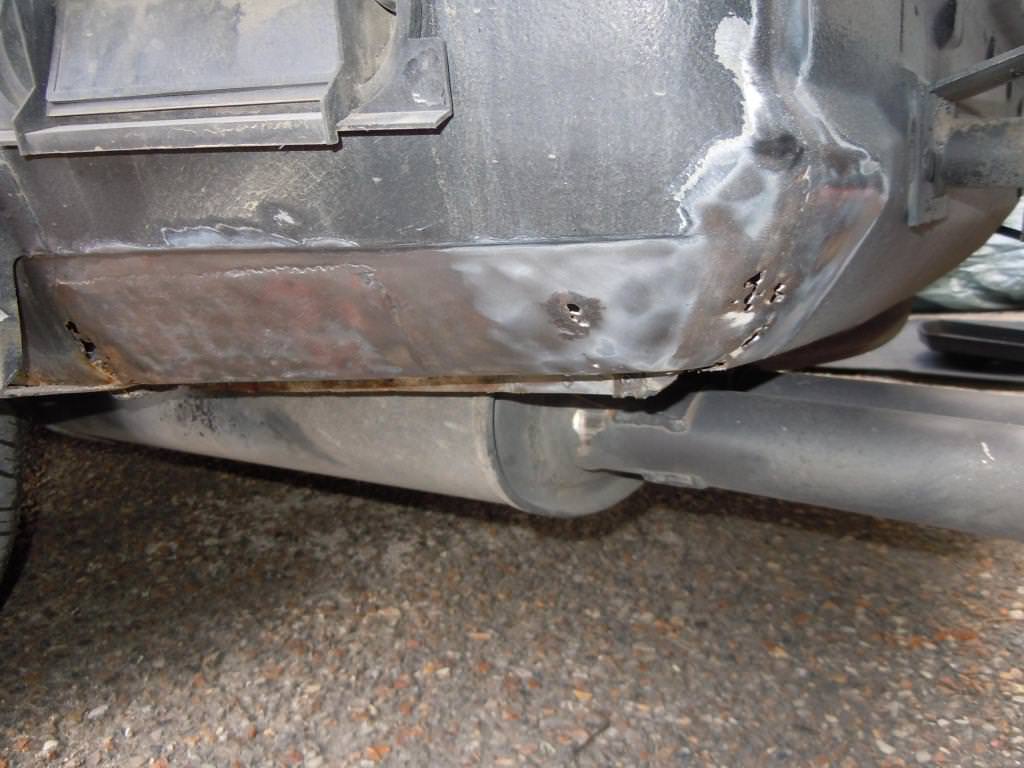

Bon ce week-end a été un raid mais quand même le boulot a bien avancé avec le dernier passage de roues. Bon le bas de l'aile arrière gauche a déjà été réparé il y a quelques temps mais a refaire et encore des petits trous. Bon rien de méchant en soit mais un petit pansement ne fera pas de mal :)
post-7533-0-87226000-1389641595_thumb.jp
post-7533-0-47931400-1389641766_thumb.jp

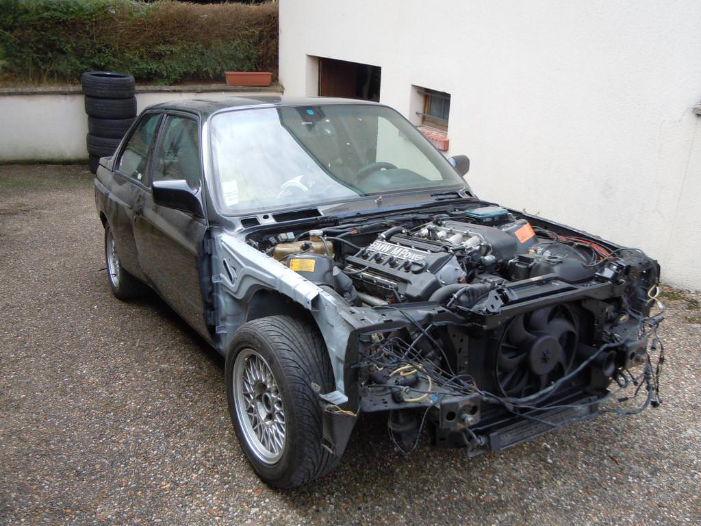

Puis préparation de la voiture pour le départ sur plateau vers mon carrossier peintre attitré j'ai nommé mon père :) pour la partie ponçage faute de compresseur pour la ponceuse.
Je pense une bonne quinzaine de jours de travail en perspective avec le démontage des ouvrants, vitres, pare-brise pour peinture intégrale et un retour quasi flambant neuve :lover:  :nickel8:
