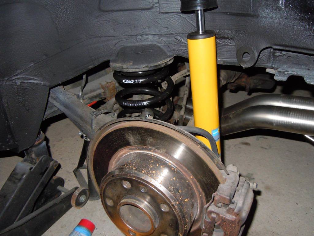

Une après-midi de disponible alors avant de remonter la carrosserie, changement des amortisseurs et ressorts arrières.

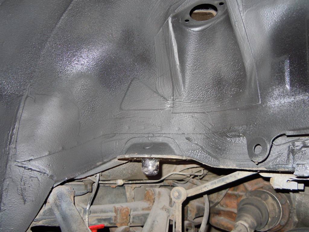

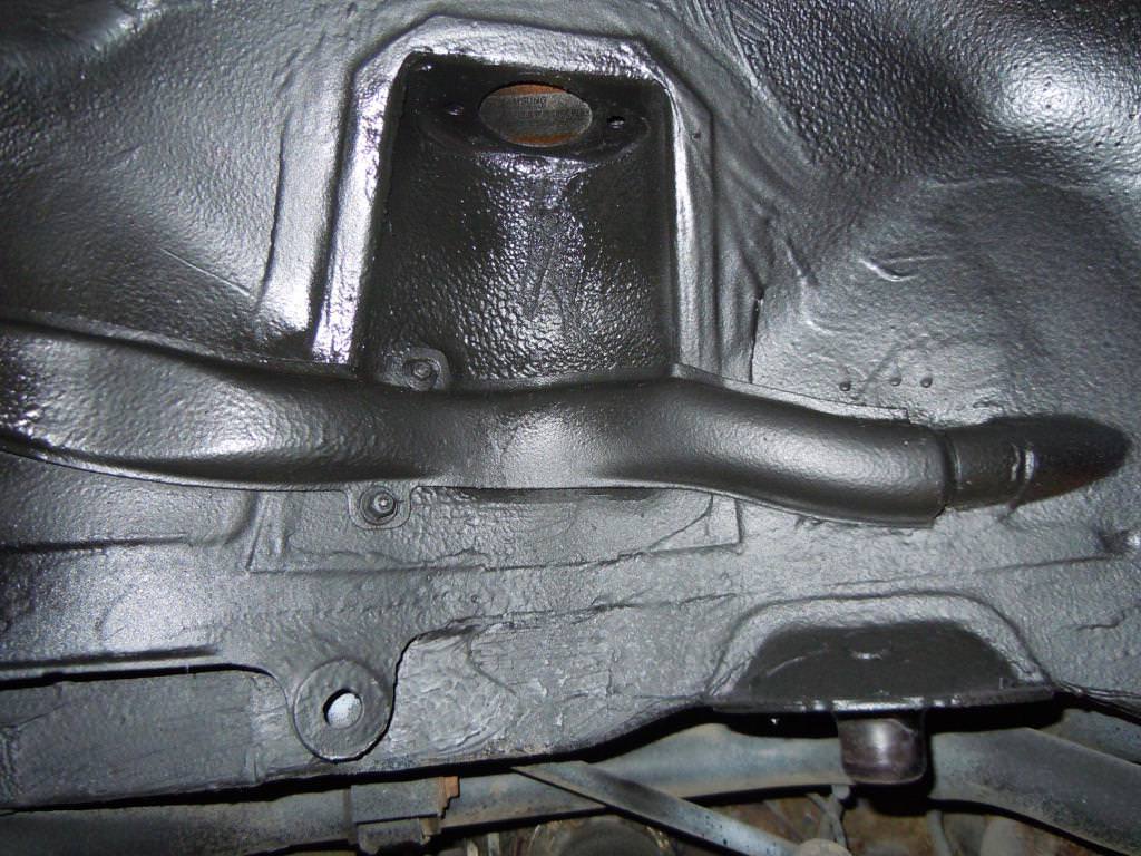

Résultats du traitement des ailes arrières après travaux :
post-7533-0-43183200-1392802857_thumb.jp
post-7533-0-23789300-1392803145_thumb.jp

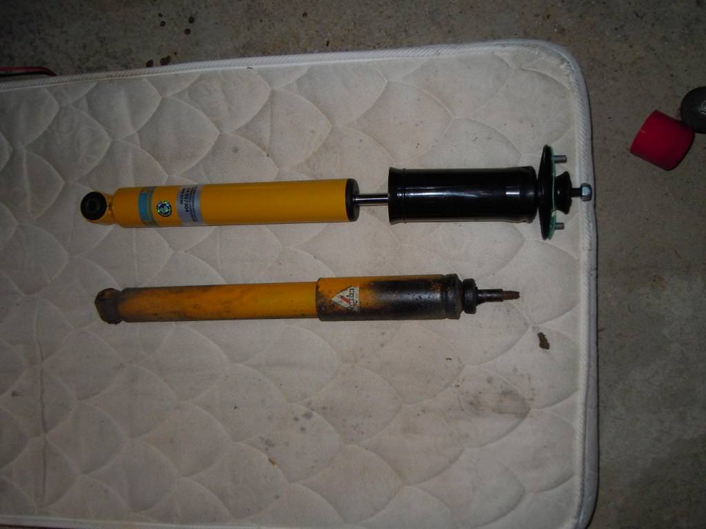

Les vieux KONI seront remplacés par des BILSTEIN B8 de Z3M avec ressorts EIBACH - 15 mm / Butée de suspension BILSTEIN de M3 E46 / et caches poussières de Z3M.
post-7533-0-76205400-1392803367_thumb.jp

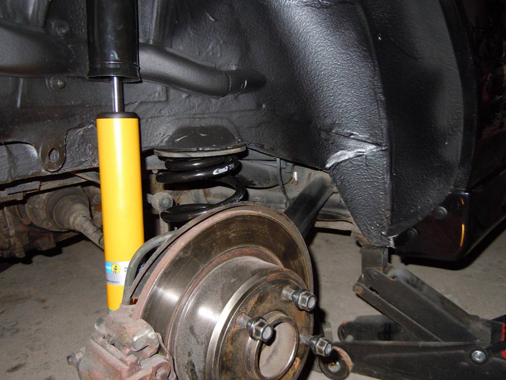

Résultat :
post-7533-0-79066700-1392802993_thumb.jp
post-7533-0-97806400-1392803603_thumb.jp
Au démontage je me suis aperçu que les biellettes de barre stabilisatrice arrière commencent à souffrir donc on va les commander et les remplacer ...
Pour les amortisseurs avant changement également des butées mais n'ayant pas le matériel je ferais effectuer le montage par un pro lors de la grosse révision mécanique ...
Pour certaines choses il vaut mieux laisser faire plutôt que de mal faire.

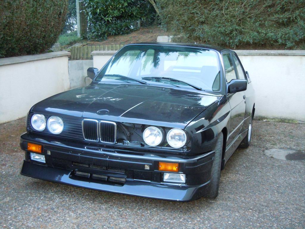

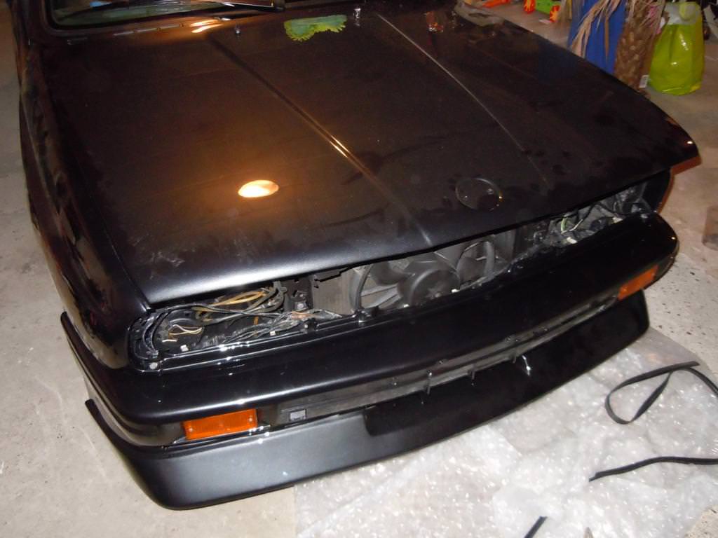

Bonjour à tous le remontage avance tranquillement, le remontage de la face avant fait que ça commence à ressembler à une M3 !!!
On commence avec le montage et l'ajustement des ailes avant, du pare-chocs avec tout se qui va dedans !!!!
Résultat :
post-7533-0-20112600-1393324552_thumb.jp
J'avais acheté le joint qui va entre le pare-chocs et la calandre comme sur une Sport Evolution mais il ne tient pas !!! Il doit y avoir un truc :(
Je continue à remonter tout le bordel dans le compartiment moteur, il y en a des trucs à remettre là dedans !!!
Facile à enlever mais misère à remettre.

Bon pour le joint qui va entre le pare-chocs et la calandre moi je l'ai collé avec du double face et il tient bien.

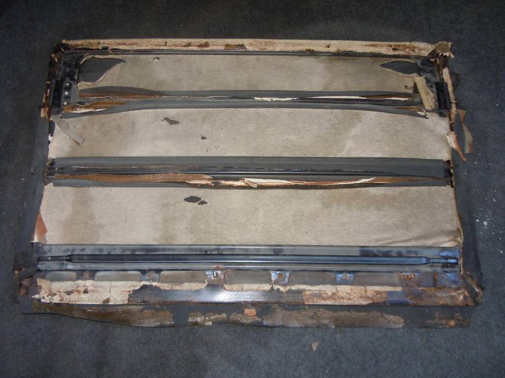

Ce matin je l'ai déposée chez le sellier pour lui refaire une beauté intérieure :) un peu de travail en perspective aux vues du tissu complètement rongé par le temps ... place aux professionnels.
