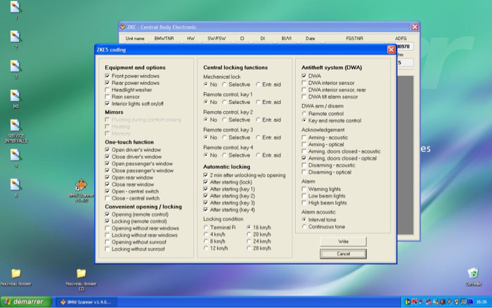

Non, ce n'est pas un module en option sur l'E46 !
Juste 4 cases à valider dans le DIS.
Un membre du forum @Noebelette me l'a fait sur mon E46 en 2mn.
Capote et portes fermées :
Un appuis court sur la télécomande l'auto s'ouvre + un appuis long sans lâcher la capote s'ouvre les vitres en position haut on relâche + un autre appuis long les vitres descendent.

Oui, le DIS c'est la programmation par la prise diagnostique.
Cette option n'était pas autorisée en France en 2004 donc impossible à faire en concession, par contre sur un modèle Allemand tu pouvais le faire.
Peux être que maintenant c'est possible de le faire ?
Moi je suis passé par @nobelette qui avec un soft sur son PC plus un câble USB prise diagnostic, il a coché les 4 cases en 2mn et cela fonctionne ;)
