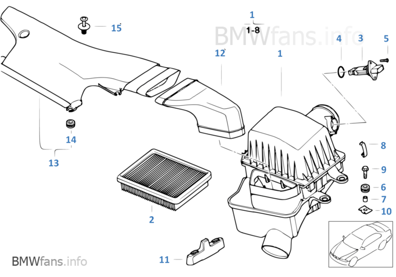

Si quelqu'un peut m'aider à mettre l'image de l'etk (ou l'on voit le debimetre)sur le forum j'ai vraiment du mal
Tu peux me l'envoyer en mp sinon, je la posterai
donc voici c'est la pièce n°3 'fixée après la boite a air par deux vis torx sur le côté'
Super merci à toi !
