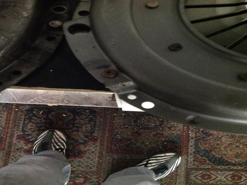

Le méca a l'air pas trop mal : une ailette est un poil en retrait mais on voit encore très bien les marques d'usinage dessus. Le disque ne fait plus que 8.7mm d'épaisseur...

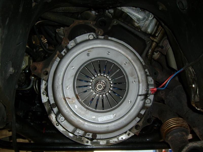

Photo d'un embrayage de m5e34 3.6, prise sur le foruml E34

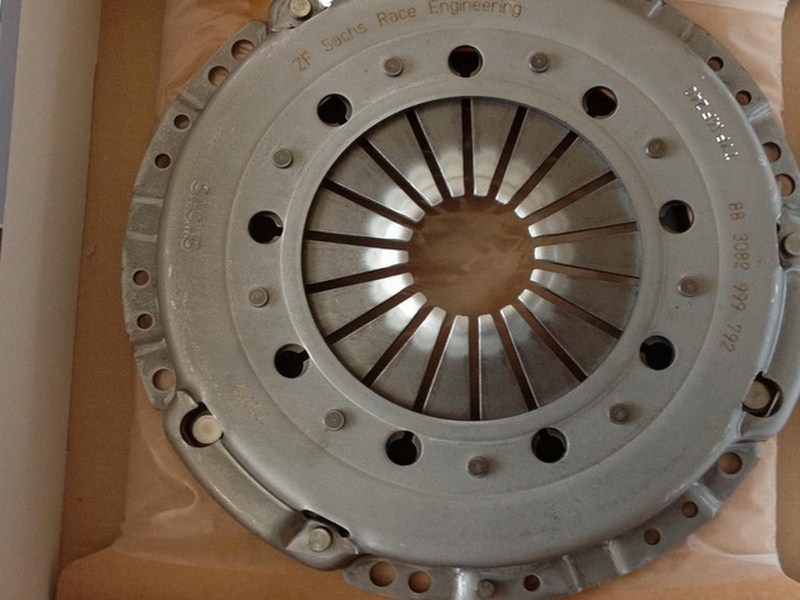

Celui qui n'allait pas sur M3 (post de Lorenzo, photo piquée dessus)

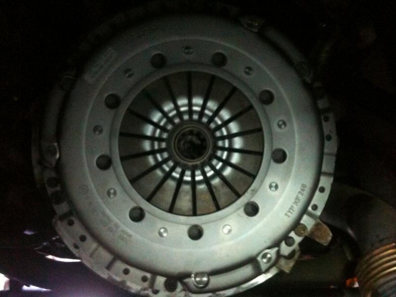

Celui qui va sur M3 (post de Lorenzo, photo piquée dessus)
On voit bien que les trous pour les pions/vis sont identiqes sur les 2 premières photos et pas sur la dernière. Donc ça confirme bien que le méca de M5 3.6 ne se monte pas avec un VM de M3. Ca doit surement passer méca + VM de 3.6 sur M3 mais à condition de monter les 2 ensemble.
Ou le mécanisme de 3,8l
C'est vrai que ça y ressemble beaucoup plus au niveau des pions/vis
