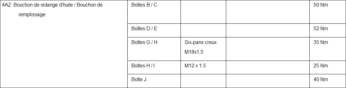

bonsoir a tous,petite question j'ai chercher peut être pas assez mais ou ce trouve les orifices pour faire la vidange de la boite de vitesse car j'aimerais bien faire la mienne. :roll:
Le bouchon de vidange est dessous, tu peux pas le rater.
Le bouchon de remplissage sur le côté (gauche sur SMG, je suppose pareil en manuelle, puisque ce sont les mêmes boîtes à 2/3 détails près).
Pas de bêtises : on dévisse le remplissage AVANT la vidange. Si on vide et que le remplissage est bloqué, y'a plus d'huile du tout...
Ensuite, on dévisse la vidange, on rebouche et on fait le remplissage jusqu'à débordement.
Perso, une bonne clé de 600mm de long pour dévisser, car c'est serré assez fort !
...par contre on resserre pas comme un mulet au remontage, filetage alu conique sur la boite ça serait con de le foirer
