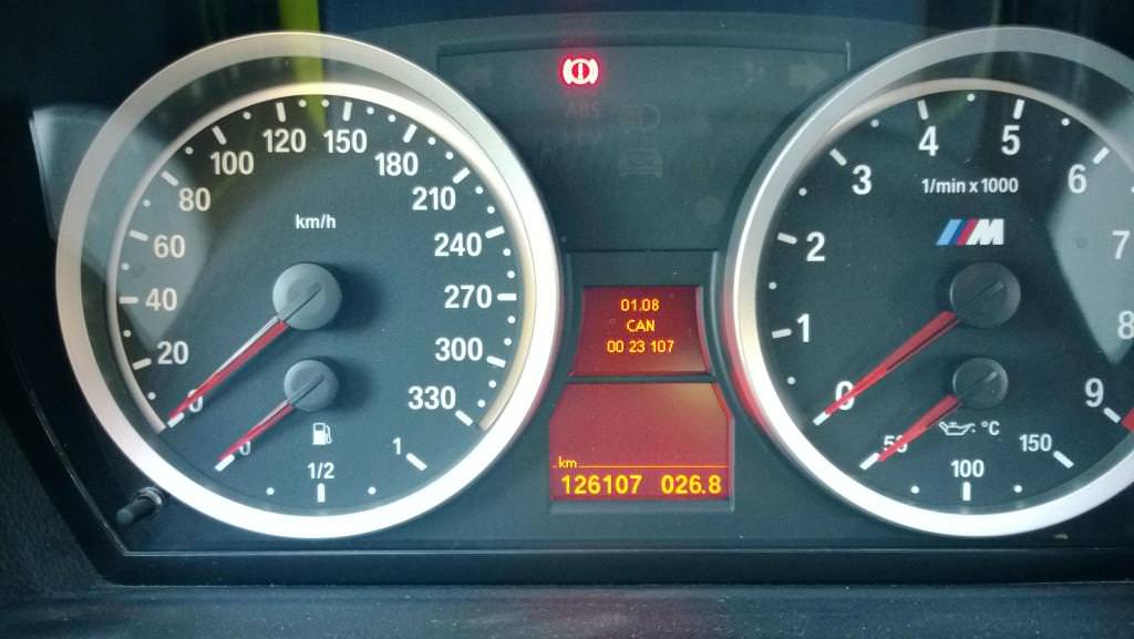

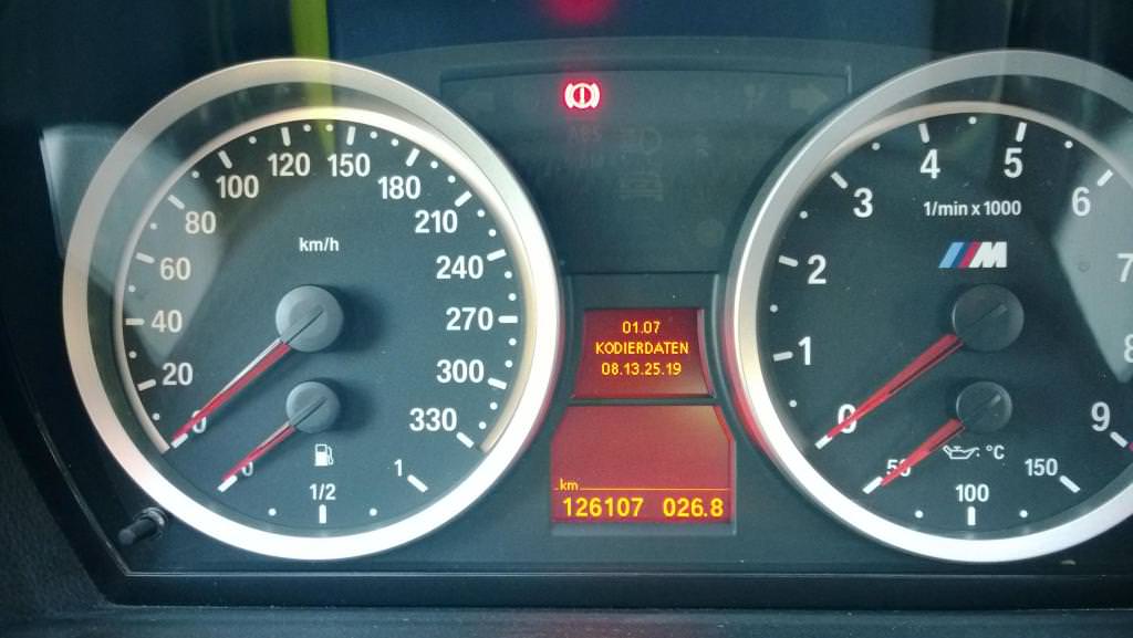

Voici ce que je fais défiler mais aucune idée sur celui des plaquettes. Aurais-tu une idée?

non mais là t'es pas dans le bon menu!!!!!!
tu es dans celui des infos que te donne le véhicule (comme n° châssis, temp eau ...)
D'ailleurs je sais plus comment on y va, mais je crois qu'il faut rester appuyer sur le bouton RAZ km et sur start:stop ou un truc dans ce goût...
non, il faut juste appuyer une fois sur startstop, sans appuyer sur frein, pour mettre le contact sans démarrer le moteur
puis tu restes appuyé sur le bouton raz des km, 5 sec environ, et tu tombes sur le menui des remises à zéro de maintenance
et aprsès tu fais défiler par mollette csur clignotant

Le problème est quand je fais ce que tu dis, j'arrive sur ce menu  :twisted:
J'étais resté sur le votant de plaquette...
