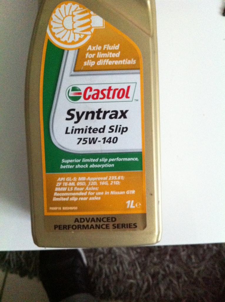

tu sais ce que tu as comme huile dans le pont?
 oui j'ai vidangé il y a 9 mois environ avec la castrol 75w140
et le grognement a commencé surtout a froid il y a 2 mois, mas j'ai lu que c'était plus ou moins normal à froid ?
j'ai entre -10 et -5 ici depuis un mois, je l'ai sortie il y a 10 jours et pas un pet' de grognement de mon coté pourtant j'ai un 90° direct en sortie du garage et 5 épingles pour rejoindre la route ensuite
donc "normal" non je ne pense pas, tu as mis la bonne castrol celle avec l'additif?
C'est la bonne :oui:
