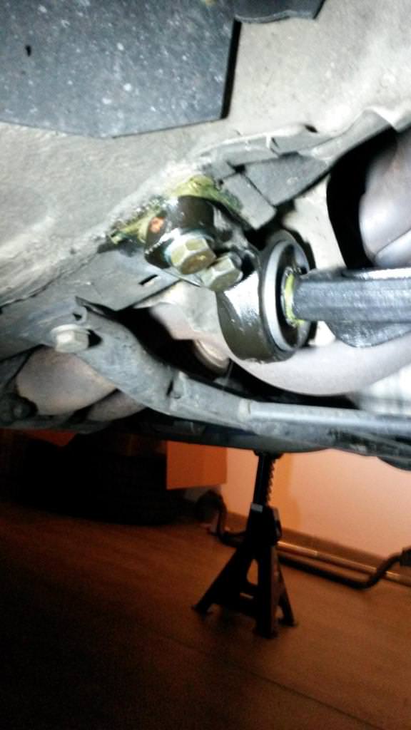

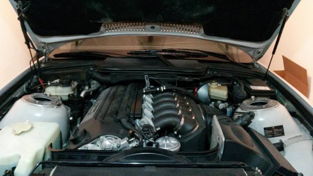

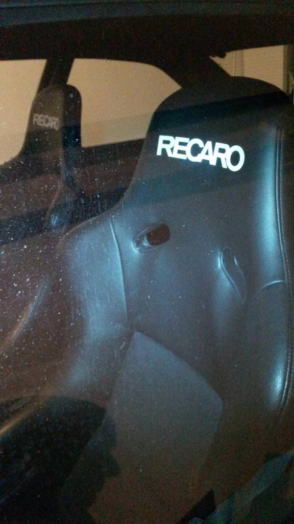

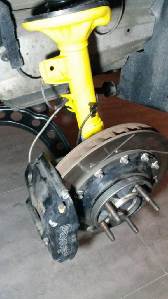

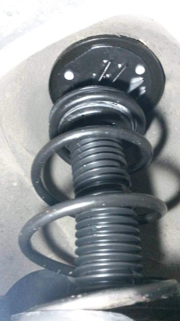

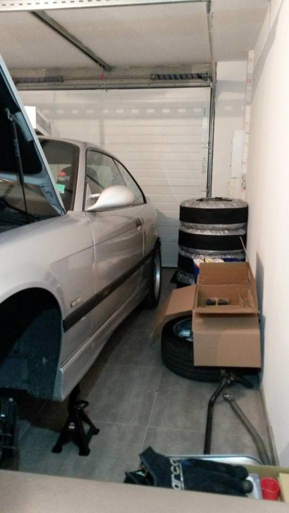

Comme promis, quelques photos de cette aprèm !!
Le décor :

du beau travail ,elle reprend un coup de jeune là :nickel8: .

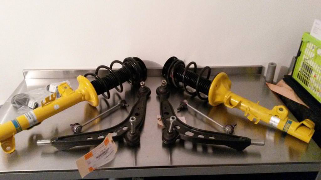

On peut voir quelques pièces neuves, les freins, les amortisseurs, des B6 qui remplacent des... B6 !! 8) Toujours en ressorts origines.
On peut aussi voir la servante, de bonne facture, pas déçu par l'outillage.
En tout, BMW c'est bien fait, mais quelle galère l'écrou du milieu sur les triangles... :evil: :evil: :non: :non: :sad: :sad:

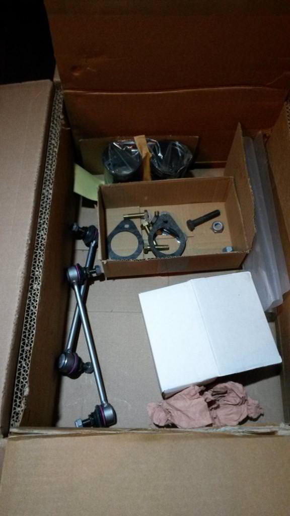

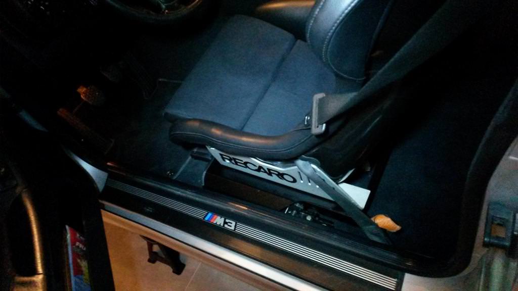

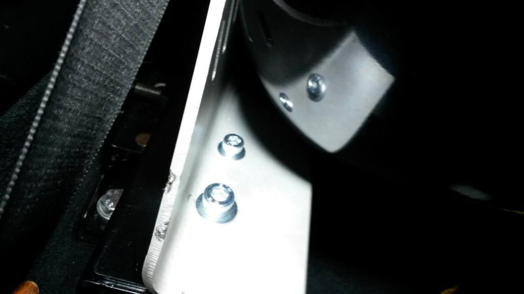

Quelques unes supplémentaires :

Que de la bonne modification ! Faut bien ça si on veut profiter de nos M :)
Et le recaro la classe 8)
Très beau les Recaro  :lover:

Oui,  les platine de sièges en direct de chez Breizh d'ailleurs !!!!
Bon compromis les coupelles réglables, moi j'ai tout inversé !! lol :perenoel:
Nikel ton M, ca devrait commencer à passer fort! :oui:
tes sièges sont sur glissières?
Oui oui sur glissière, les deux !
