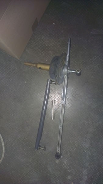

Je pense faire un post un peu plus complet quand j'aurais le temps mais pour te répondre rapidement, j'ai fait raccourcir la tringlerie d'origine. Support et commande. Les 2 sont beaucoup plus court sur la E36 3.2 que sur la Z.
Petit conseil pour l'arbre de transmission, assures toi qu'ils te le rende "libre" cad que la partie avant et arrière coulissent normalement. A priori l'arbre avait été enfoncé à fond pour l'équilibrage --> résultat impossible de le ressortir. J'ai du utiliser une chèvre pour le debloquer!
Attention, sur la commande (à gauche) si les "tétons" ne sont pas parfaitement alignés, tu risques d'avoir des vibrations dans le levier. Perso j'ai un soucis en 2nd (quasi inexistant) et marche arrière (violent).
