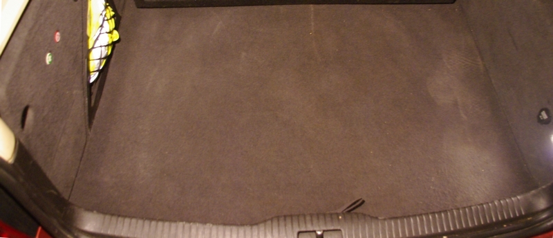

le truc c'est que je veux pas d'ampli posé ou fixé en vrac dans le coffre, je veux que ce soit au moins "intégré" a défaut d'etre invisible, c'est pour cela que l'espace sous le coffre m'intéressait.
Sinon vu que je n'ai pas de préparation chargeur CD dans le coffre, j'ai un bel espace a gauche, que je peux exploiter en faisant par exemple une découpe de contreplaqué pour y mettre un sub plus gros et une moquette grise par dessus pour plus rien voir (ça lui ferait aussi un meilleur litrage) donc à méditer !
EDIT : je pense qu'il y a bien une entrée auxiliaire derrière le business CD pour le chargeur CD, que je peux même exploiter en y mettant un lecteur numérique comme un Xcar link ou du genre

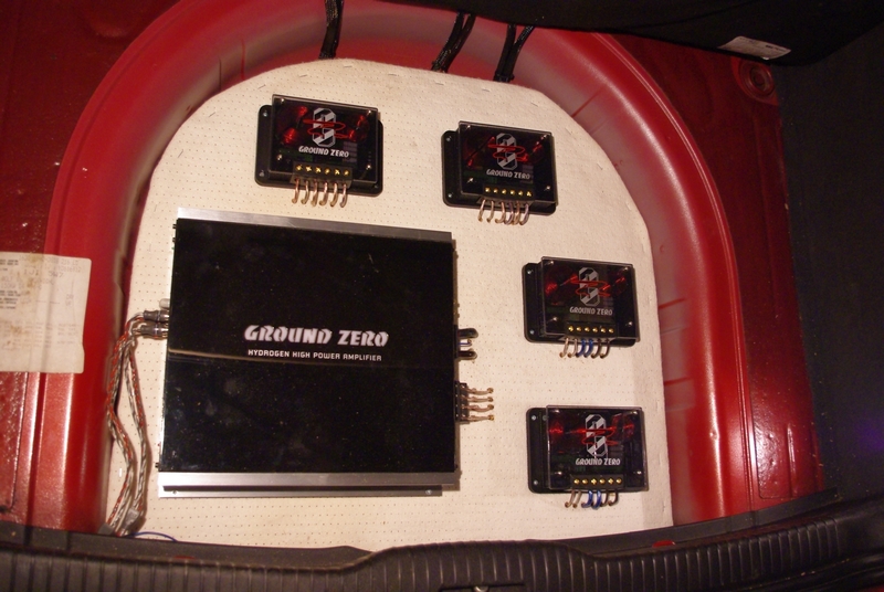

Quand on fait une install' sérieuse, on intègre tout au maximum, rien n'est visible.
Et effectivement, pour loger un caisson sur mesure, les intérieurs d'ailes arrières sont de très bons choix, on peut y loger du bon matériel sans soucis, y compris d'un diamètre sérieux, et comme tu dis, ça laisse de la place pour un litrage correct (les trois autres possiblités principales étant le dossier de banquette arrière, le puis de roue de secours, et le dessous de plage arrière)
Tiens, un exemple de montage d'ampli en puis de roue de secours, sur une Golf IV V6, que j'ai fait il y a peu de temps (photo prise en cours de montage, donc les RCA's ne sont pas encore planqués, et les câbles HP's pas encore bien alignés):
Aujourd'hui il existe des amplis de type Alpine KTP, Rockford  PBR ou focal FD qui sont compacts (plus petit qu'un Ipad mini)  ce sont des amplis de type class D très efficaces et facilement dissimulables dans un tableau de bord ou dans les parois latérales du coffre :wink:
