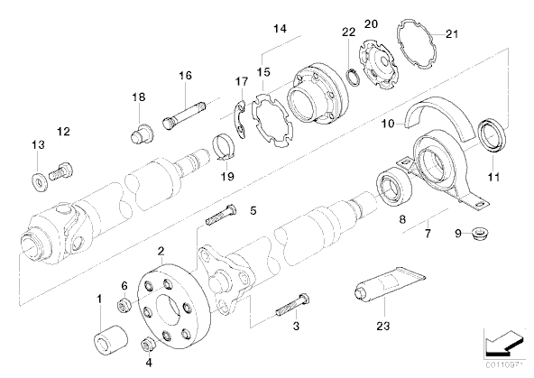

Pouvez vous me confirmer que le palier intermédiaire de transmission est bien la pièce n°7 réf: 26122282495 ?
Besoin de rien d'autre que cette pièce?
Le roulement à rainures n°8 ref: 26121225071 est déjà compris avec le palier ?
Salut,
Oui, le palier central est la pièce N°7, qui comprend la partie amortissement en caoutchouc et le roulement N°8 (en tout cas chez BMW). Après tu peux trouver les deux au détail sur le net si tu veux, mais je te conseil de prendre l'ensemble...
Prends aussi la bague N°11.
Sur E36 il y a deux petits cache-poussière de chaque côté du palier, que tu es généralement obligé d'abîmer quand tu veux extraire le roulement. Mais apparemment sur E46 ils n'y sont plus donc la question ne se pose pas...
