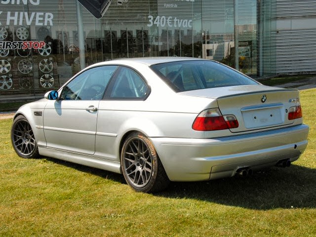

Posté(e) le 3 janvier 201412 a comment_610005 En ce lendemain de Noël, nous avons enfin pût prendre livraison de la belle. Il donc est donc maintenant temps pour moi de vous la présenter plus en détails. Dans ce post, je vais (essayer) de garder une trace de toutes les modifications faites sur le voiture en vue de sa participation en course d'endurance. Je listerai en page toutes les modifications avec un lien vers les pièces ou le tuto nécessaire à la réalisation. N'hésitez donc pas à faire des remarques ou des suggestions susceptibles de faire avancer positivement ce projet ou d'enrichir la communauté. M3 E46 3.2 - 01/2001 - 1.337 kg Place aux photos: Modifié le 27 mars 201412 a par Greg² Signaler

Posté(e) le 3 janvier 201412 a comment_610027 Très jolie ! Ça promet du lourd, pour aller chasser le chrono Signaler
Posté(e) le 3 janvier 201412 a comment_610031 Oh je la connais cette auto... Elle était en vente sur leboncoin il n'y a pas si longtemps que ça... En tout cas belle auto et prépa de qualité je pense. N'hésites pas à nous faire part du détail de la préparation et des éventuelles modifications que tu comptes lui apporter Signaler
Posté(e) le 3 janvier 201412 a comment_610142 Oula !!! ca va faire mal De mémoire, vu le prix ou elle était affichée c'est vraiment une bonne affaire. La liste des éléments modifiés est vraiment impressionnante et avec des pièces de qualité. Signaler
Posté(e) le 3 janvier 201412 a Auteur comment_610156 Pour l'instant on a effectivement pas à se plaindre du rapport prix/équipement de la voiture. Et heureusement car vu la longue liste de pièce qu'on souhaite encore mettre dessus pour pouvoir rouler en endurance, la facture finale va vite monter Donc n'hésitez pas à donner des conseils sur les choix que j'ai fait... j'ai passé ces dernières semaines sur le net à faire des recherches et comparatifs, mais je n'ai certainement pas tout vu. De plus, comme je le disais dans ma présentation, j'ai perdu le contact avec la marque ces dernières années et vous aurez surement un meilleur retour d'expérience que moi. Signaler
Posté(e) le 3 janvier 201412 a comment_610196 au top excellent ta liste avec toutes les refs Signaler
Posté(e) le 3 janvier 201412 a comment_610223 oh le missile sol sol, ça doit etre quelque chose d'etre derriere le volant Signaler
