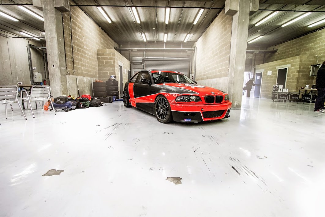

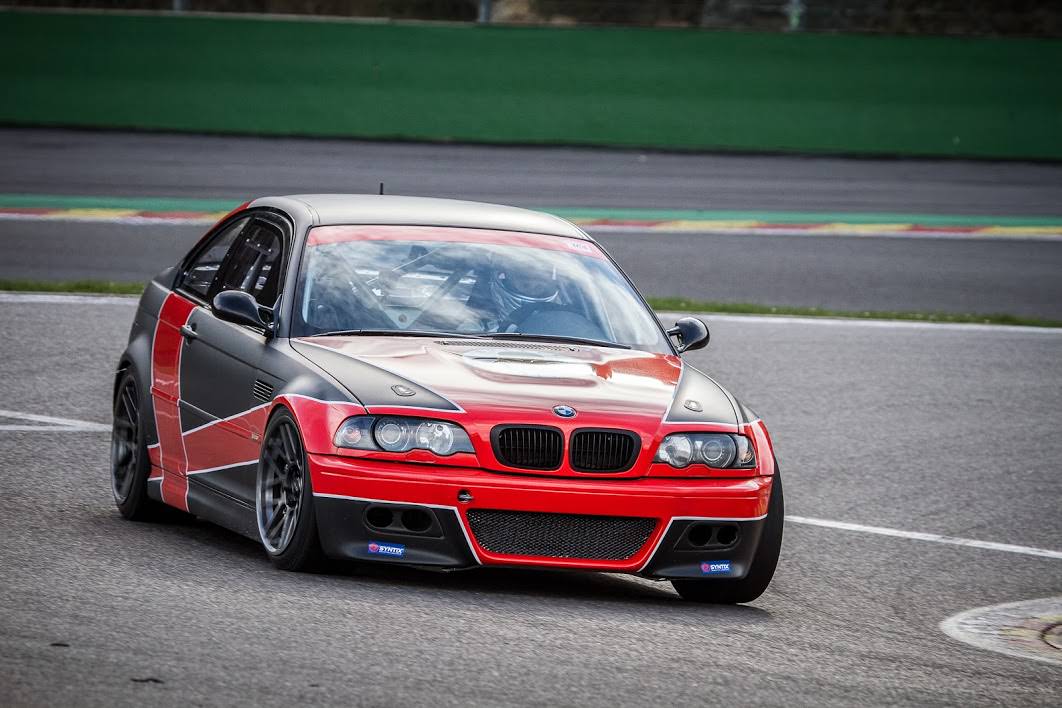

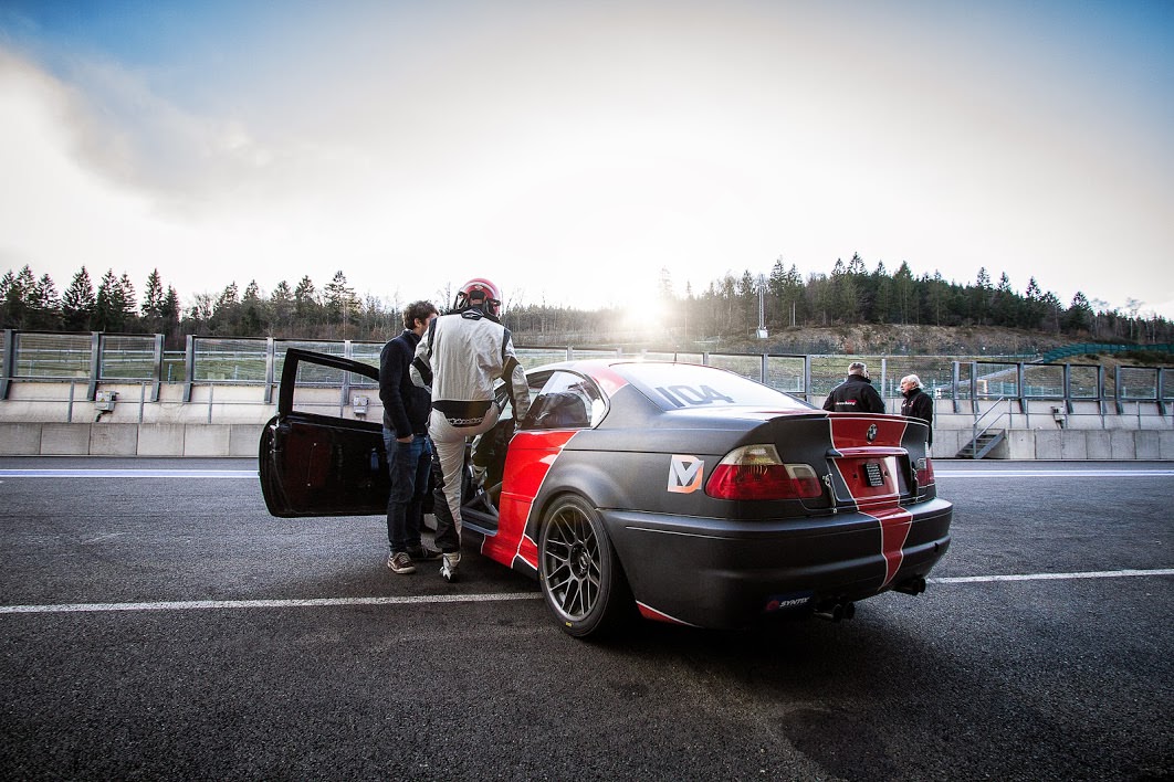

Désolé, d'avoir traîné pour le feedback, mais avec la course dans 10 jours et tout ce qui reste à faire, je commence à être un peu tendu...
Bon, globalement, super journée! Aussi bien au niveau de la voiture que des baptêmes.
La voiture fonctionne bien, est très saine et stable.
Le moteur est bien plein, le shifter de chez CAE est une tuerie et les freins envoient du lourds ;-)
Pour une première journée avec la voiture, après 4 mois sans rouler, les conditions étaient pas tops... froids et mouillé, le tout entretenu par une petite pluie... histoire que ça sèche pas assez pour les slicks.
On a donc monté de vieux michelin pluie reçu à l'achat de la voiture. Mais mon grand-père à l'air plus frais qu'eux ;-)
Faute de gros grip, ils sont au moins stable et vu les conditions de piste intermédiaires, j'ai moins de scrupule à les tuer.
Quelques tours seul pour vérifier que tout va bien en fin de matinée... OK, on peut enmener des gens même si la température d'huile monte vite vers les sommets et ce malgré le gros oil cooler et la température ext. basse. La tempé d'eau quant à elle reste très stable.
On commence l'après-midi par les baptêmes de piste. Au moment de partir pour le 2e, chocs au niveau du pont... :confus: mais trop tard pour faire demi-tour. On verra plus tard, il faut aller secouer le client.
Retour au stand avec la boule au ventre en imaginant déjà le pire... heureusement c'est juste la fixation avant du pont sur le faux châssis qui est déserrée. Le silentblocs est plus très en forme, faudra le changer.
Deuxième problème rencontré, déjaugeage dans les virrages à droites alors que le réservoir est à moitié :-( Solution immédiate, faire le plein :-D
La piste reste froide mais commence à sècher sur la trajectoire. On décide donc de monter les slicks. Ne voulant pas attaquer notre stock "course", veut monter des roues qu'on a aussi reçue avec la voiture... mais on avait pas bien checké et ils sont à la corde à certains endroits... Go pour les Yokohama...
Là on est clairement plus dans la même catégorie :nickel7: Même si je manque cruellement de carrossage à l'avant et que la piste est encore "sale" le grip est bon (mais je ne parviens pas à prendre plus 1,5G), la voiture est très facile à conduire. Un peu trop à mon goût d'ailleurs va falloire rendre ça plus nerveux car je suis habitué aux voiture de moins de 750kg ;-)
Dans ces conditions, je parviens quand même à tourner stable autours des 2'50" avec un best en 2'49" avec un passager (theorical best 2'48"100).
Dernier petit désagrément, les vibrations au freinage... mais je pense qu'avec de nouvelles plaquettes et une bonne grosse chauffe, on va pouvoir nettoyer les disques.
Place aux photos et vidéos...
