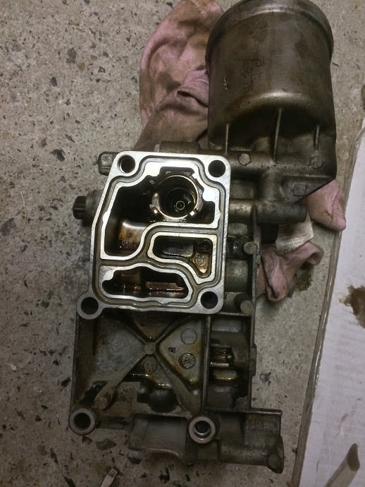

Remplacement du thermostat du circuit d'huile par une valve ouverte en permanence afin de diminuer la température d'huile.
Le thermostat se trouve dans le support du filtre à huile
La valve en-haut et le thermostat en-bas
Diminuer la temperature mieux qu'avant moteur chaud ? (j'ai des doutes)
Car diminuer la temperature moteur "froid" je vois pas d'interets, ou j'ai rien compris ?
Ou plutot une sécuritée en cas de non fonctionnement ?
Sauf si le thermostat ne s'ouvrait pas à fond...problème courant chez BMW...
Si on chauffait l'huile de manière constante et continue, ça ne changerait effectivement rien (ou presque)
La valve ouvre le circuit complètement et l'huile est donc continuellement refroidie par l'oil cooler. Le moteur va donc mettre plus de temps à chauffer.
Le thermostat à un tarage étudié pour les roulage route et donc favoriser la montée en température de fonctionnement puis réguler autour de cette valeur de consigne. Le problème c'est que c'est pas très fiable et que ça a une certaine inertie.

manip faite également et pb eradiqué
