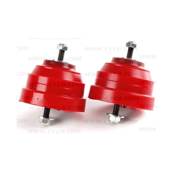

J'ai aussi remplacé les silentblocs de supports moteur. Je crois qu'il était temps :-D
remplacer par des UUC en polyuréthane
Plus que vidange boîte/pont et montage du kit double pompe anti-déjaugeage et la voiture sera "prête" pour la course de samedi... la pression monte :-D
Oula ! HS de chez HS les SB.
Tu as vérifiés tes SB de boite au passage ? et jettes un coup d'oeil sur le support moteur pour voir si il a pas trop ramassé (pb récurent sur les E36 mais je crois pas qu'il y ai de soucis sur les E46).
Au pire il existe des kits a souder pour réparer
Le support côté moteur est OK et les silentblocs ont été remplacés par des UUC aussi (j'avais mis des photos à l'époque).
C'est vrai que j'ai bien fais de les changer maintenant... je comptais faire ça après les 2 premières courses...  :oui:
