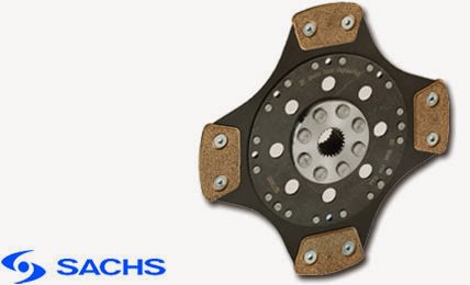

Bon, je devrais rester sage dans la config volant-moteur/embrayage... VM allégé 5,1kg + embrayage SACHS Racing en métal fritté.
http://www.crackers-performance.com/fr/embrayage-/331-volant-moteur-allege-m3-E46.html
http://www.sachsperformance.com/Sachs-dembrayage-Performance/BMW/BMW-X5-E53-05-00-%3E/3-0-d-135-kW-;-05/2001-/Disque-dembrayage-Racing::43.html
J'attend encore confirmation des délais, mais je devrais partir là-dessus.

Le volant-moteur et l'embrayage SACHS Racing sont montés (merci à Ludo Crackers-Performance d'avoir gérer la livraison des pièces)
Il était plus que temps et je ne comprend pas comment j'ai pas eut de problème avant car les rivets qui tiennent la garniture étaient limés. Le roulement d'arbre est tombé au démontage et le bi-mass était out.
On en a profité pour remplacer le roulement, joint d'arbre, et de villo, le pivot d'appui de la butée par un modèle en acier, le flector.ainsi que les cylindres émetteur/récepteur d'embrayage.

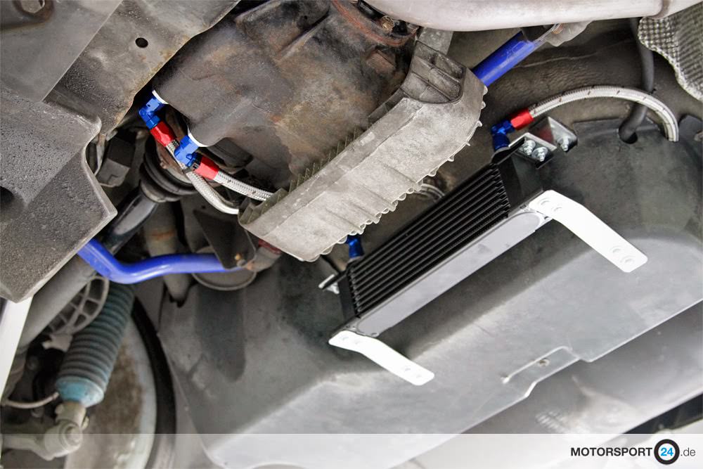

Pour le pont, j'ai opté pour le kit Motorsport24 qui est en cours de montage (je ferai des photos quand fini car le radiateur est plus gros que celui sur leur site)

Cooler de pont en place
N'ayant pas trouvé les pièces que je voulais à temps, bricolage d'un système de refroidissement de dernière minute.
Espérons que ça tienne avec cette référence de boa car Zolder est un circuit très exigeant en frein...
