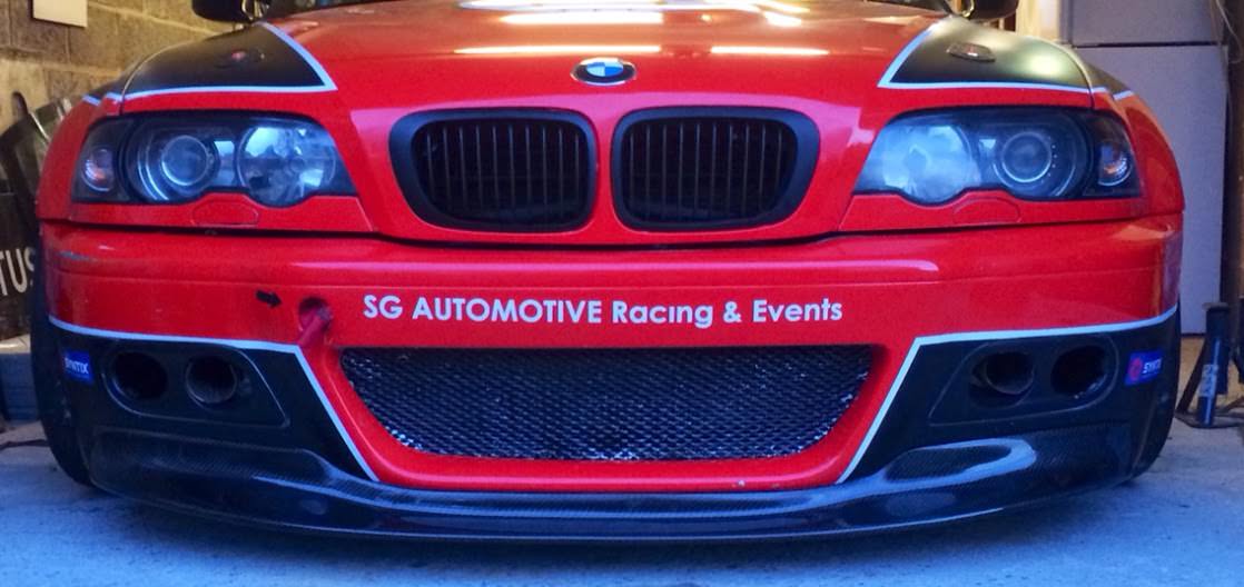

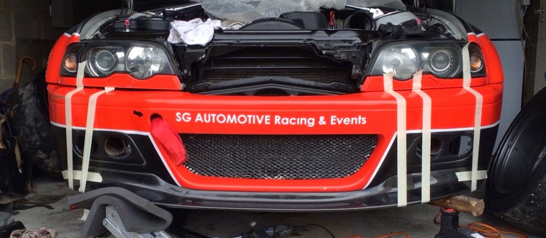

Pour l'avant, en première étape, j'ai monter la lame carbone vendue par Crackers-Performance (http://www.crackers-performance.com/fr/m3-E46/189-lame-avant-carbon-modele-1.html)
Côté look, je trouve que ça le fait. Reste à voir si c'est efficace ;-)
Montage avec vis en-dessous et collage au sikaflex sur la partie supérieur histoire qu'elle s'arrache pas à la première touchette
