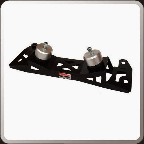

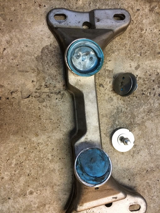

Alors qu'on commençait à démonter pour vérifier volant-moteur et embrayage, on s'est rendu-compte que 1 des supports de boîte UUC renforcés, étaient cassés... après seulement 2 courses!!!
Et que ceux côté moteur faisaient déjà une drôle de tête... J'ai donc commander un set complet de chez Vibra-technics.
Je monte tout ça cette semaine, et j'espère pouvoir aller faire quelques essais avec la voiture jeudi  :nickel8:

Ouep, déjà out les supports UUC... c'est pour ça qu'on a mis tant de temps pour le diagnostique... je mettais pas en doute une pièce neuve et de bonne réputation.

Les silenblocs UUC renforcés après 2 courses partielles... où comment perdre son temps et son argent !?!
Remplacé par du Vibra-Technics
