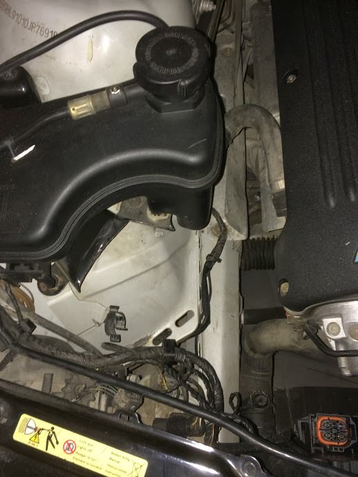

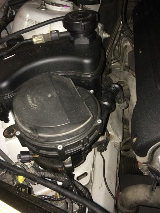

  • AVANT:
  • APRES

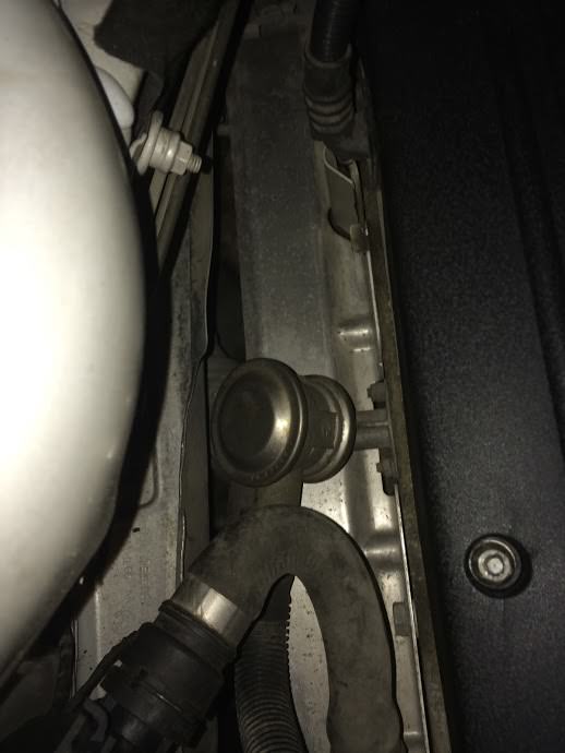

voila la fameuse piece que tu veux supprimer
petit coquin
