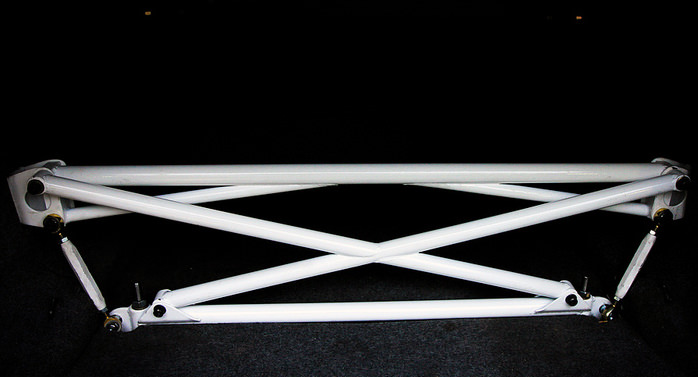

Mais ça va pas le faire au niveau timing avant le début de saison... on va donc passer par une solution temporaire pour le pont: E46rearX.jpg

ta solution temporaire c'est du mason engineering ?
Ça y ressemble...
Oui, c'est bien ça

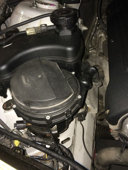

Suppression pompe à air échappement
Dans la série des trucs qui servent à rien en course... ;-)
Opération assez simple...

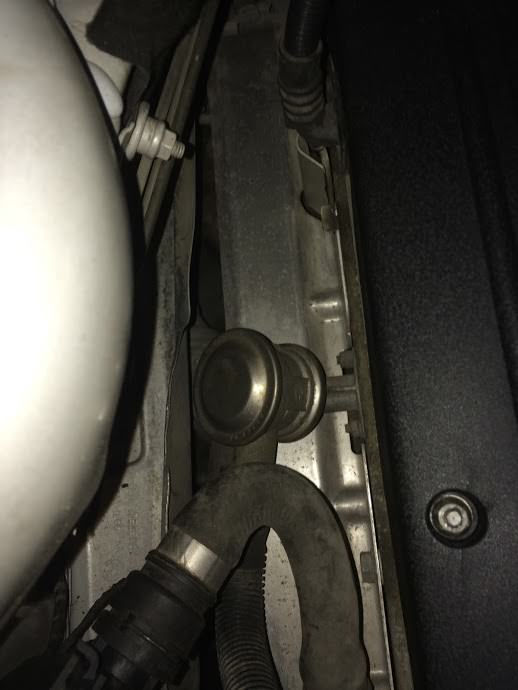

  1. On déclipse le tuyau entre la pompe et la soupape sur la culasse.
  2. On déclipse la pompe qui tient sur 3 "amortisseurs" en caoutchouc
  3. on dévisse les 2 écrous de la soupape sur la culasse
  4. Remontage en sens inverse du blanking kit (ref.11121438086) avec un nouveau joint (ref. 11727505259)
Pour rappel, cette pompe injecte de l'air dans l'échappement pour aider au réchauffage du catalyseur.
Gain de poids: 2 kg

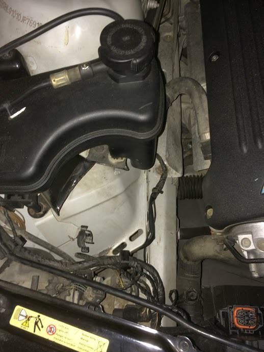

  • AVANT:
  • APRES
Suppression 2e pompe à air
Gain de poids: 2 kg
  • AVANT:
  • APRES
Pourquoi 2eme pompe ? Il n'y en a que une qui chauffe les cata non ?
Oui, c'est bien ça.
A force de bosser en anglais toute la journée, je trouve plus les appellations en français ;-)
Les ricains appellent ça la "Secondary air pump" = pompe à air secondaire ou pompe à air additionnel
