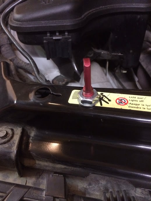

Mécanisme de verrouillage capot - 1 kg

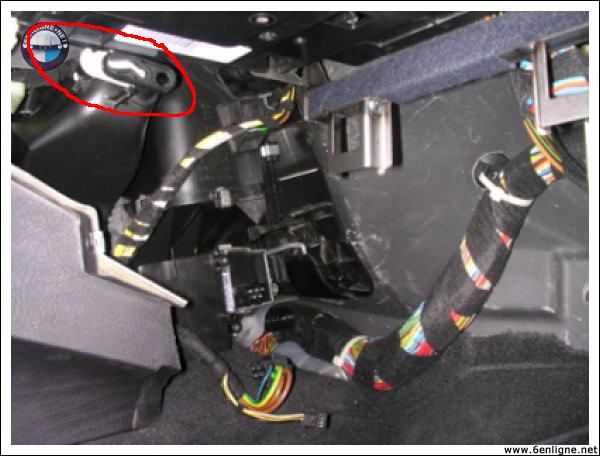

Si quelqu'un sait où se connecte le cable bleu/jaune/vert sur la première photo, je suis preneur ;-)
Il est connecté à la roulette "chaud/froid" des ventilation supérieures au tableau de bord.
EDIT: C'est bon, j'ai trouvé

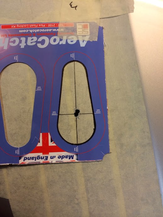

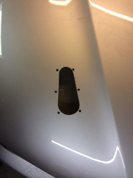

Aerocatch capot avant:
Petit update du jour... j'ai installé les aerocatch (http://www.aerocatch.com) sur le capot avant et retiré tout le mécanisme d'origine.
Gain = -1 kg
C'est beau, c'est propre, mais ça prend un peu de temps et de réflexion.
Je me suis aidé du topic ici http://forum.e46fanatics.com/showthread.php?t=815415 qui détail chaque étape. (en anglais, comme souvent, mais n'hésitez pas à demander pour une traduction).
Voici quelques étapes sur mon ///M en photo:
Modifié par Greg²

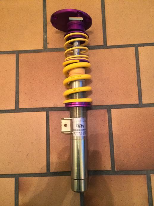

Au rayon des bonnes nouvelles, l'ancien propriétaire viens de me filer la suspension qui devait être montée sur la voiture avant que son frère (R-TEC) ne lui monte une sur-mesure...
Il ne s'agit rien de moins qu'une KW Competition Variant 2 complète (avec les coupelles réglables) neuve  :perenoel:
Le dilemme est maintenant de savoir si laquelle garder et laquelle revendre?
