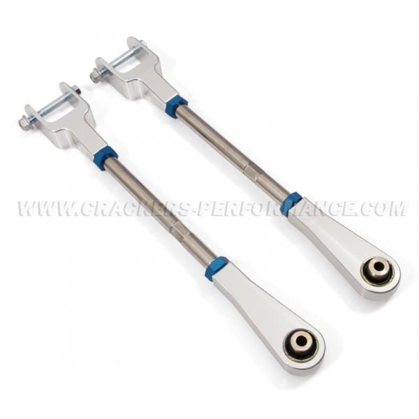

Bras arrières inférieures réglables UUC:
bras-arriere-uuc-reglable-e36-et-e46-don
Sur le papier, c'est assez simple à faire... mais dans les faites, ça l'est beaucoup moins quand on fait ça sur chandelles et qu'on a pris la peine de lever suffisamment la voiture...
- lever la voiture
- déposer les roues
- soutenir le pont
- enlever les vis de fixation arrières (2) et avant (1) du pont
- détacher les biellettes de barre-stabilisatrice (ça aide à donner du mouvement au pont
- enlever la vis du bras côté roue
- enlever la vis du bras côté châssis
La repose ce fait en sens inverse. Mais ne bloquer les vis des bras qu'en position normale.
Pour cela, lever le moyeu à l'aide d'un cric jusqu'à la hauteur normale de roulage et serrer les vis.
Tout bon ça !
