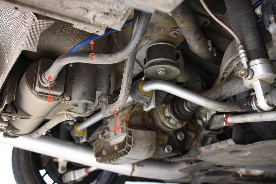

Suppression Canister:
Vu qu'il était de toutes façons plus branché, pourquoi ne pas gagner 2 kg en le supprimant.
De plus, j'ai une petite idée pour réutiliser l'emplacement et le support laisser libre ;-)
Ce n'est pas une photo de ma voiture, mais vient d'un tuto sur la suppression http://www.m3forum.net/m3forum/showthread.php?t=346754&page=24
Pas vraiment besoin de le traduire, ça se lit comme une BD
Merci pour la méthode, ça va bientôt me servir !

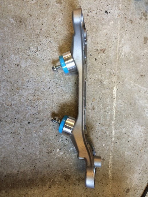

Supports boîte UUC polyuréthanes:

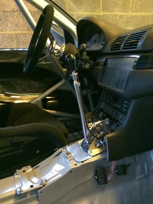

Short shifter CAE Ultra Shifter:
C'est pas pour rien, mais c'est une vrai pièce d'orfèvrerie ;-)
Je n'aurai pas l'occasion de l'essayer tout de suite, mais même à l'arrêt, on sent déjà tout le potentiel!
Sympa le short shift

Petit à petit ça prend forme... we poste de pilotage... hier le shifter, aujourd'hui le TDB.
Dès que j'ai un peu de temps, je refais le tout en carbone.
Mais je préfère essayer comme ça pour m'assurer de l'ergonomie à l'utilisation.
