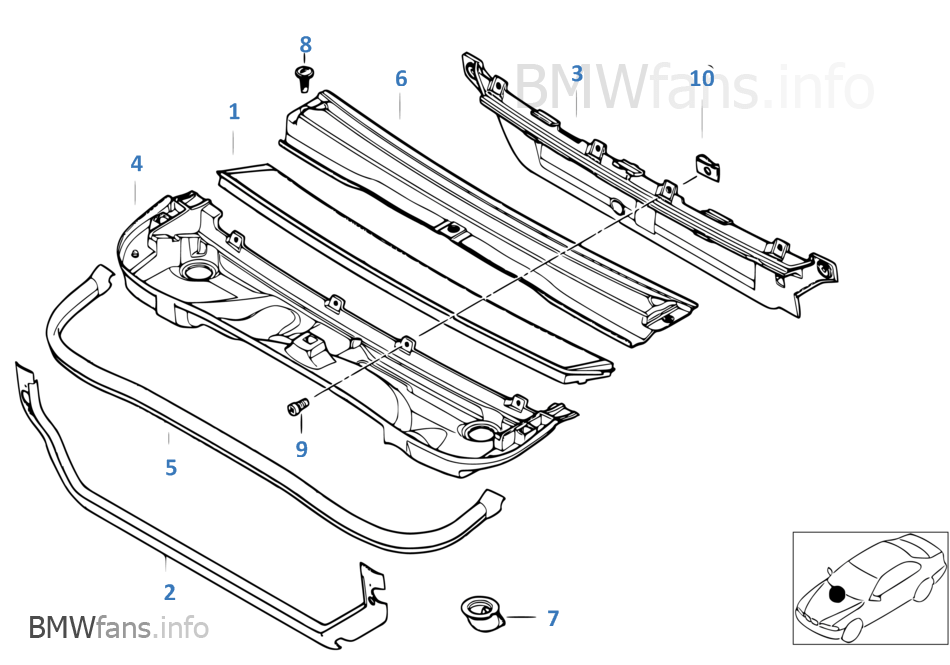

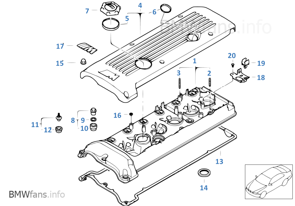

le cache bobine ? :) tu peux nous montrer ? :D
le cache bobine ? :) tu peux nous montrer ? :-D
Le N°4 sur les 2 dessins ;-)
